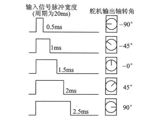

      舵机是目前小型机器人或云台摄像头等智能产品中常用的一种电机装置,通常其最大旋转角度为180,有的也可以为360°。舵机的控制信号线有三种,分别是+5V、GND和信号线。控制方式采用PWM控制。通过信号线给舵机发送一系列的周期信号(一般的舵机的能接收的信号周期为20ms),然后通过控制周期信号的高电平的持续时间来达到控制舵机转动的目的。频率为50Hz,周期就是20ms,在每个周期里面,高电平的占空比在0.5ms到2.5ms之间。其对应关系如下图所示。

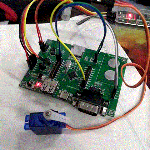

       接下来通过CH32V103单片机的定时器1的通道8来输出PWM控制舵机的旋转,信号线接单片机的PA8引脚, PWM输出配置步骤为:
  • 使能定时器和相关IO口时钟。调用函数:RCC_APB2PeriphClockCmd();
  • 初始化IO口为复用功能输出。调用函数:GPIO_Init();
  • 初始化定时器。调用函数:ARR,PSC等:TIM_TimeBaseInit();
  • 初始化输出比较参数。调用函数:TIM_OC1Init();
  • 使能预装载寄存器。调用函数:TIM_OC1PreloadConfig();
  • 使能定时器。调用函数:TIM_Cmd();
  • 不断改变比较值CCRx,达到不同的占空比效果。调用函数:TIM_SetCompare1()。

对编写完成后的程序进行下载和编译,可以看到舵机在控制180°范围内往返不断改变角度。
