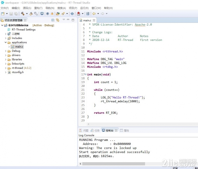

 楼主| 北方西门吹雪 发表于 2020-12-14 15:44 | 显示全部楼层 |阅读模式
1、参加学习还可以得奖,好事不要太多。拿到了STM32G431Nucleo,就来学习使用一下。
2、这款板子是G系列的入门版本,支持M4指令集,同时,性能比F4有很大升级,看来是要替代F4系列的产品。同时使用的Nucleo板子也不同了,没有中间的分离槽,直接联通,因为根据实际开发,大家很少再把st-link单独拿出来做调试器,干脆就连一起了。
3、本次是用RT-studio开发基于rt-thread的例程。首先下载安装rt-thread studio,目前是2.0版本。超好用,可以直接替代CubeIDE,不过还是需要CubeMX配合一下。
填写项目名称,选择G431RBTxx产品,device pack会自动下载,
生成hello程序,
4、代码也很简单,
  1. #include <rtthread.h>
  2. #define DBG_TAG "main"
  3. #define DBG_LVL DBG_LOG
  4. #include <rtdbg.h>
  5. int main(void)
  6. {
  7.     int count = 1;
  8.     while (count++)
  9.     {
  10.         LOG_D("Hello RT-Thread!");
  11.         rt_thread_mdelay(1000);
  12.     }
  13.     return RT_EOK;
  14. }
这个是类似arduino的傻瓜语句,而且跨平台都一样。

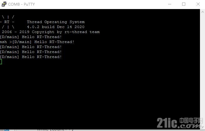

5、打开串口通讯工具
这样,每秒输出一句,运行正确。
598330983 发表于 2020-12-14 20:32 | 显示全部楼层
这板子很给力。
