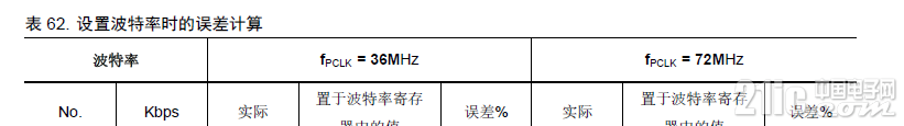

 楼主| pq113_6 发表于 2020-12-17 08:23 | 显示全部楼层 |阅读模式
试过最大能到750KBPS(用的内部晶振),1M就出错了,官方资料没找到这个说明,另外,手册里面有个错误,fpclk的频率只有24M和48M
