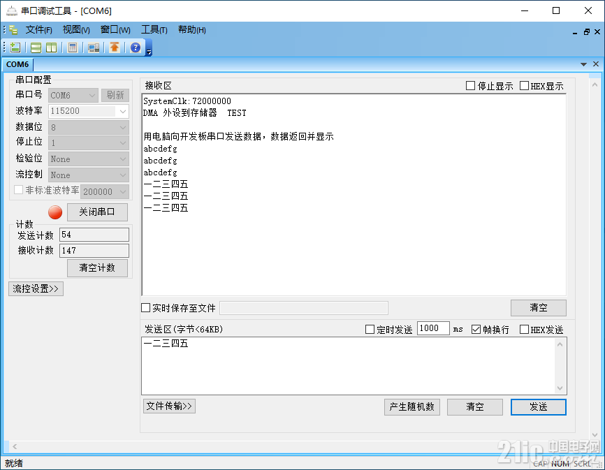

4下载验证
将编译好的程序下载到开发板并复位,然后通过串口调试助手向单片机发送数据,单片机接收数据并通过串口调试助手显示,具体如下:
