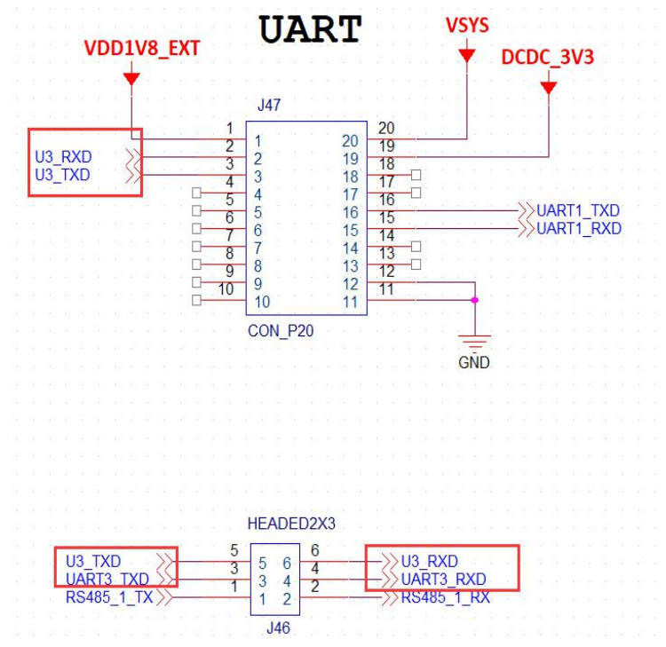

53.3  硬件原理图
53.3.1 RS232
UART3 通过跳线帽 J46 来设置成 TTL 电平的 RS232 信号。连接 J46 的 3-5 和 4-6 后,UART3 通过 TTL 电平输出。
53.3.2 RS485
RS485 通过 SP3485 芯片将串口信号转换为 RS485 信号,RE 是接收使能信号(低电平有效),OE 是发送使能信号(高电平有效)。在图中 RE 和 OE 经过一系列的电路,最终通过 RS485_1_TX 来控制,这样我们可以省掉一个 RS485 收发控制 IO,将 RS485 完全当作一个串口来使用,方便我们写驱动。

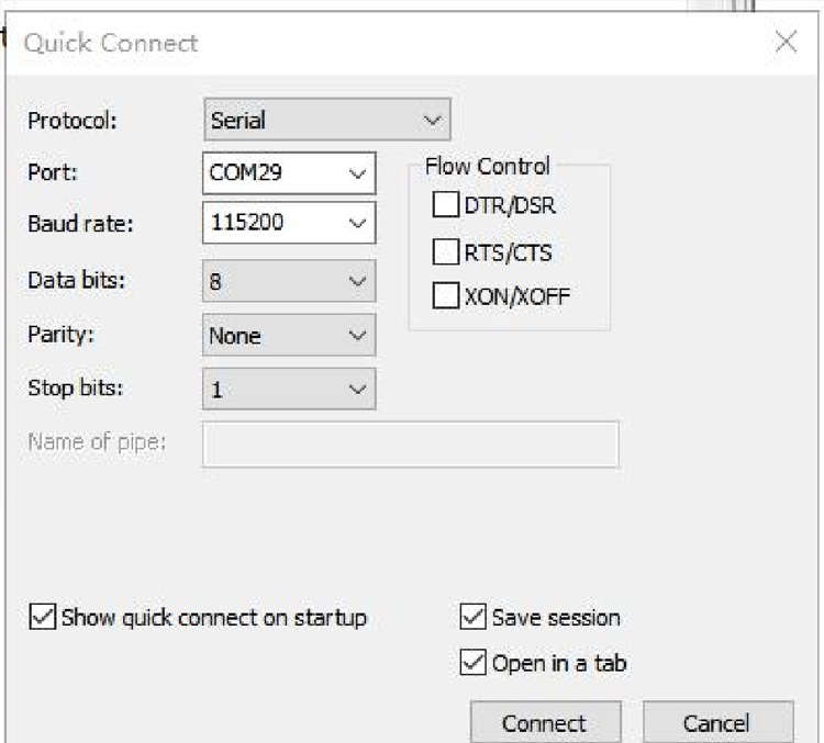

然后开始测试 RS232 功能,因为 RS232 是 TTL 电平所以需要 USB 转 TTL 电平设备,然后连接开发板上的 uart3 引脚,在电脑打开 USB 转 TTL 电平设备的终端,如图 53.5.2.1 所示:
选择正确的 port 端口,应用程序中默认波特率为 115200,所以设置波特率为 115200,然后连接设备。

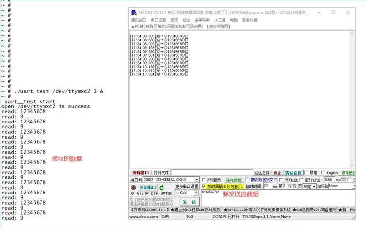

拷贝编译好的 uart_test 应用测试程序到开发板中,执行下面命令进行写数据实现:
./uart_test /dev/ttymxc2 0 &
运行结果如图 53.5.2.2 所示:
使用下面的命令进行读数据:
./uart_test /dev/ttymxc2 1 &
运行结果如图 53.5.2.3 所示:
应用程序每次接受 8 个字节的数据,可以看出运行正常。
