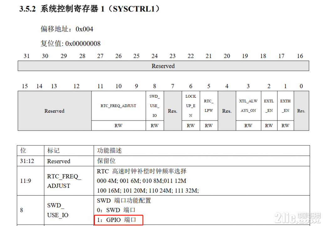

如下配置后,发送数据正常,接收数据全部为0,中断功能正常,请赐教,非常感谢
使用的单片机是HC32L130, PA14已经禁用SWD,配置为普通IO,并且发送是正常的,现在看是PA15不能接收,谢谢

SWD用作串口引脚是不是还需要其他的操作呢,最好不要搞这么偏门的应用

为什么你P14,P15引脚复用不一致呢
martinhu 发表于 2021-1-8 15:56 | 显示全部楼层
P14禁用SWD功能,调用的库函数还是手写的寄存器?

查看接收中断标志位,如果置位就是中断入口或者设置不对,如果没置位就是串口io设置不对,串口能发送说明串口参数设置是对的,
martinhu 发表于 2021-1-27 13:55 | 显示全部楼层
PA14和PA15复用为GPIO,不是简单的设置GPIO的SEL寄存器那么简单,
需要调用sysctrl.c里面的函数(不同版本的库,可能函数名字和写法不一样),先把SWD接口改成普通IO,然后才能配置SEL寄存器注意:debug的时候,调用这个函数之前最好设置足够长时间的延时,不然执行之后,就不能仿真了,也可能会影响下次SWD接口的下载!!!
