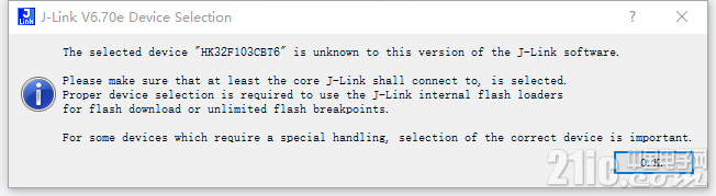

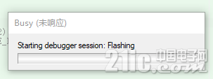

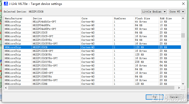

最近在找stm32的国产替代品,买了几片HK32F103CB,用了一个原来的stm32F103CB的工程,原工程在iar8.22下jlink调试正常,下载了航顺的IAR补丁包,HKConfig,并且把Jlink也打好补丁后,把器件改为HK32F103CB,编译后下载,Jlink v6.70e跳出对话框,选了HK32F103CB后IAR一直未响应卡死,请问可能是什么问题,分别试了两台不同的电脑都一样……
如果直接下载IAR编译出来rom也跑不起来,目测应该是在哪卡了,但是没法调试,看来还是不能做到原版替换啊
xyz549040622 发表于 2020-12-20 08:01 来自手机 | 显示全部楼层
换版本吧,估计是版本问题,我记得论坛有人说过。
annko2005 发表于 2020-12-21 10:24 | 显示全部楼层
你这边需要你装我们的一个补丁包。因为安装包太大。文件不能上传。可以微信我: a13686819639
