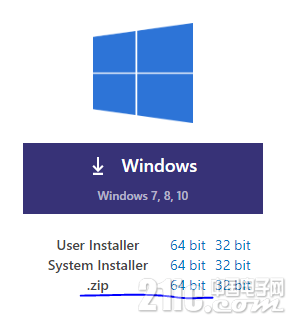

官网https://code.visualstudio.com/Download下载最新版
解压到非系统盘,文件夹最好不要出现中文和空格,我解压到D:\VSCode-win32-x64-1.31.1,直接运行code.exe即可

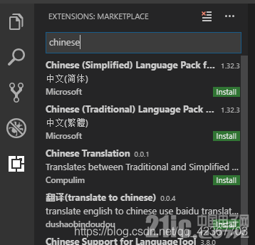

2)下载安装中文语言包
点击左侧工具栏的extensions或者使用快捷键【Ctrl+Shift+X】,输入chinese,点击Install安装中文简体
