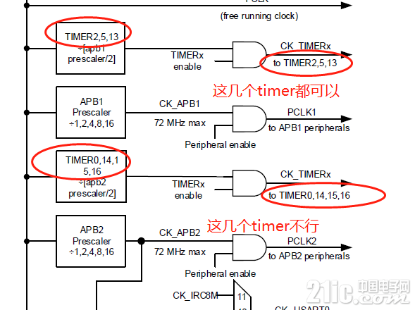

GD32E23x的timer 13能正常输出PWM,timer16按照同样的设置却不行,请问为什么?
sonicll 发表于 2020-12-23 19:09 | 显示全部楼层
timer_primary_output_config()这个函数用了吗,TIMER16需要使能这个函数

是不是APB2没有工作起来,但我一时半会还没有检查出APB2的问题
sonicll 发表于 2020-12-24 10:02 | 显示全部楼层
你把timer_ocintpara这个结构体的参数补全试试,TIMER0,14,15,16有互补通道,互补通道即使不使用,也要把初始化的结构体补全,否则库函数写入寄存器的时候会出错
    timer_ocinitpara.outputstate  = TIMER_CCX_ENABLE;
    timer_ocinitpara.outputnstate = TIMER_CCXN_DISABLE;
    timer_ocinitpara.ocpolarity   = TIMER_OC_POLARITY_HIGH;
    timer_ocinitpara.ocnpolarity  = TIMER_OCN_POLARITY_HIGH;
    timer_ocinitpara.ocidlestate  = TIMER_OC_IDLE_STATE_LOW;
    timer_ocinitpara.ocnidlestate = TIMER_OCN_IDLE_STATE_LOW;
 楼主| luoengineer 发表于 2020-12-24 15:01 | 显示全部楼层
你把timer_ocintpara这个结构体的参数补全试试,TIMER0,14,15,16有互补通道,互补通道即使不使用,也要 ...
Thanks!
问题已经解决!    timer_ocinitpara.ocidlestate  = TIMER_OC_IDLE_STATE_LOW;
这2行代码很重要。
sonicll 发表于 2020-12-24 15:17 | 显示全部楼层
Thanks!
这其实是C语言使用的问题,结构体临时变量,没有给初始值,结构体的成员都是随机值,把随机值写进硬件寄存器,就会有各种问题
