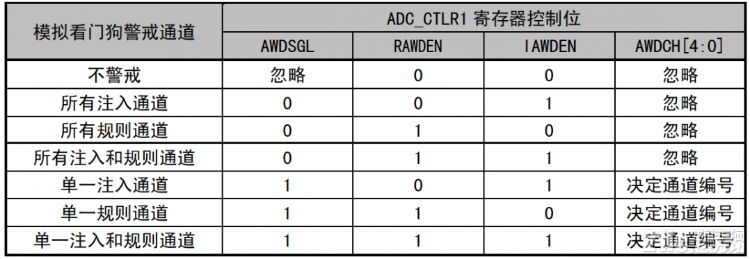

关于ADC模拟看门狗:如果被ADC转换的模拟电压低于低阀值或高于高阀值,AWD模拟看门狗状态位被设置。阀值设置位于ADC_WDHTR和 ADC_WDLTR寄存器的最低12个有效位中。通过设置ADC_CTLR1寄存器的 AWDIE位以允许产生相应中断。
模拟看门狗阈值区:
配置ADC_CTLR1寄存器的AWDSGL、RAWDEN、IAWDEN及AWDCH[4:0]位选择模拟看门狗警戒的通道,具体关系见下表:
模拟看门狗通道选择:
关于ADC具体信息,可参考CH32V103应用手册。关于ADC库函数,在第十章节已进行过介绍,在此不再赘述。

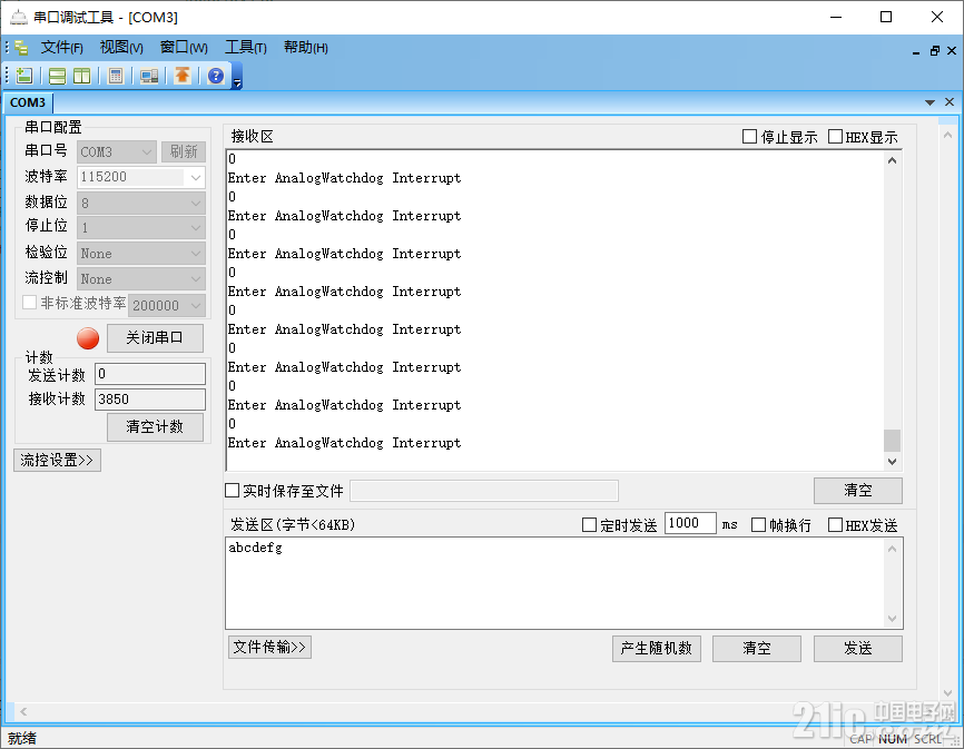

4下载验证
将编译好的程序下载到开发板并复位,当PA1引脚接3.3V或GND时,不在阈值范围内,串口显示如下:
