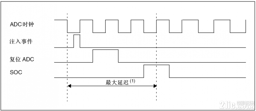

触发注入
清除ADC_CTLR1寄存器的IAUTO位,并且设置SCAN位,即可启用触发注入功能。
1. 利用外部触发或通过设置ADC_CTLR2寄存器的ADON位,启动一组规则通道的转换。
2. 如果在规则通道转换期间产生一外部注入触发,当前转换被复位,注入通道序列被以单次扫描方式进行转换。
3. 然后,恢复上次被中断的规则组通道转换。如果在注入转换期间产生一规则事件,注入转换不会被中断,但是规则序列将在注入序列结束后被执行。 下图为定时图。
注意:当使用触发注入转换时,必须保证触发事件的间隔大于注入序列。
