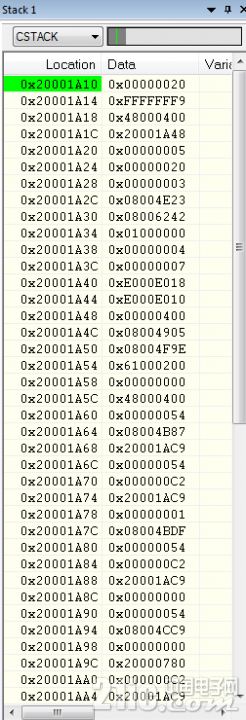

457878|  楼主 | 2020-12-29 10:27 | 只看该作者
084425 发表于 2020-12-28 19:31
可以改大堆栈试试,或者加一个检测变量在堆栈栈底地址
怎么查看堆栈栈底在什么位置? 怎么操作呢?
map里面所有关于stack的内容抠出:
CSTACK$$Base            0x2000'0b18          --   Gb  - Linker created -
CSTACK$$Limit           0x2000'1b18          --   Gb  - Linker created -
define block CSTACK with size = 4K, alignment = 8 { };
define block HEAP with size = 4K, alignment = 8 { };
  CSTACK                      0x2000'0b18  0x1000  <Block>
    CSTACK           uninit   0x2000'0b18  0x1000  <Block tail>
                            - 0x2000'1b18  0x1000
*** STACK USAGE
  Call Graph Root Category  Max Use  Total Use
  Program entry                912        912
  Uncalled function            264      3 520

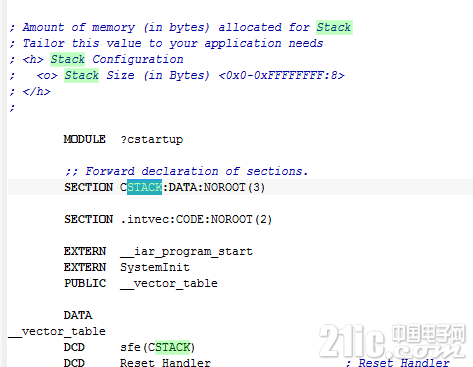

startup.s 文件吗? 怎么操作呢?
muyichuan2012| | 2020-12-29 13:05 | 只看该作者
我看你使用的IAR编译器,那可以在如下图所示修改

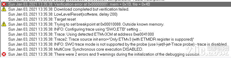

457878|  楼主 | 2021-1-3 12:09 | 只看该作者
只要改堆栈(0x1001),下载就提示这个【编译正常】....
想用2个变量监视堆栈的栈底和栈顶,代码怎么写?
