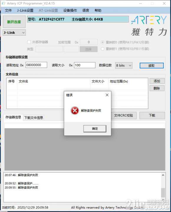

zhjerry|  楼主 | 2020-12-29 20:15 | 只看该作者 |只看大图 回帖奖励 |倒序浏览 |阅读模式
RT 补字
muyichuan2012| | 2020-12-29 21:15 | 只看该作者
用icp加at link试试
zhjerry|  楼主 | 2020-12-29 21:26 | 只看该作者
谢谢回答。
现在没有ATLINK,板子设计BOOT0固定接地无法ICP,只有JLINK一条路。使用JLINK UNLOCKER工具模拟STM32F030去擦除也无法完成任务说是改写OPT字节失败。别家的030都是可以的。
我的JLINK/SWD使用硬件复位还没有遇到解不了的片子,现在使用ArteryICPProgrammer都无法复原说不过去呀。就是试了一次读保护然后--,看来421死了,

zhjerry|  楼主 | 2021-1-4 10:54 | 只看该作者
084425 发表于 2021-1-4 09:45
换下来的芯片,如果有必要,寄厂商分析下吧
新的芯片到了,换上后的确好了。
再次重复前面的加读保护试验,再次出现问题(再次杯具一块421!), 证明这个问题是可以重复的,所以厂家可以自己测试。
简化的代码如下,将EnableFlashRDP定义为1就可以将芯片进入读保护而代码继续在运行的状态,复杂的折腾可以把代码搞掉但是芯片还是处于无法恢复的状态。请原厂验证。
int main(void)
  RCC_Configuration();
  NVIC_Configuration();
  GPIO_Configuration();
        #if EnableFlashRDP
                if(FLASH_GetReadProtectStatus() != SET) {
                        FLASH_Unlock();
                        FLASH_ReadProtectConfig(ENABLE);
        #endif
        #if EnableWatchDog
                //Set the WDT for 1000 ms!
                IWDG_KeyRegWrite(IWDG_KeyRegWrite_Enable);
                IWDG_SetPrescaler(IWDG_Psc_32);        // IWDG counter clock: 40KHz(LSI) / 32 = 1.25 KHz
                IWDG_SetReload(40000 / 128);                // Set counter reload value to 1250 for 1000ms WDT!
                IWDG_ReloadCounter();                        // Reload IWDG counter
                IWDG_Enable();                                         // Enable IWDG (the LSI oscillator will be enabled by hardware)
        #endif
        while(1) {
                extern uint8_t BottomTask(void);
                BottomTask();
请原厂验证后判断这段代码的问题所在并告知在代码中正确加入读保护的方法。另外如果我这里出问题的2块片子有办法救回来最好不过。

084425| | 2021-1-4 15:37 | 只看该作者
初步判断是程序中看门狗不停复位导致jlink连接异常,后续推荐使用ATLink加ICP来处理类似芯片非常规操作后的连接,可以参考官网里边的AT32恢复下载办法说明http://www.arterytek.com/download/ConfigJLink_V1.0.1.zip
15
zhjerry|  楼主 | 2021-1-4 16:13 | 只看该作者
在原厂技术支持下问题终于解决了。
实践证明把BOOT0引脚拉高后接入JLINK运行ARTERY的ICP可以有效解除读保护如图所示。2块芯片都恢复了。
同意084425的观点,可能是看门狗的开启造成了JLINK解锁的失败。
做了11年多的SXX32一直都把读保护和看门狗的代码这么放,从来没有遇到看门狗对解锁读保护造成问题。
暂时没有测试http://www.arterytek.com/download/ConfigJLink_V1.0.1.zip方法是否有效。
觉得ARTERY的ICP工具有改进的空间,可在解锁期间把芯片一直置于RESET状态?
我作STM32不用STLINK,不希望作AT32必须使用ATLINK。
