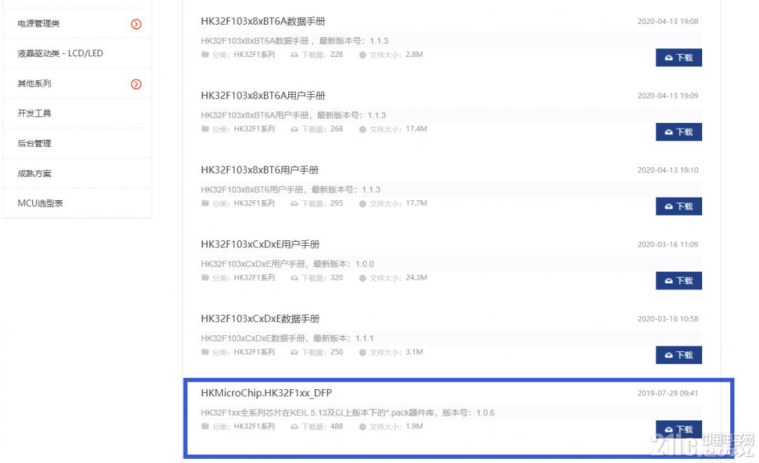

    第一次使用HK32F103VET6的芯片,看芯片资料引脚和功能兼容STM32F103VET6,ST的芯片最近涨价涨的太离谱了,想测试下这个国产芯片来替代STM32F103,支持国产芯片。在官网申请芯片也没有申请到,就在X宝上购买了一片。芯片是LQFP100引脚的,发现购买的芯片引脚不是很对位,还好焊接没有短路,上电先跑个点灯程序。
    官网也没有找到芯片SDK包文件,翻论坛的帖子看到有下载资料的链接:https://bbs.21ic.com/icview-3055190-1-2.html
    一、安装软件包
    官网可以下载到IAR和MDK对应pack文件,我使用的是MDK,下载对应的文件。

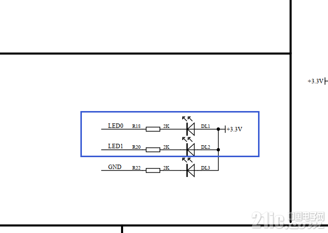

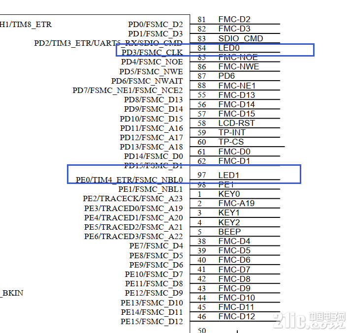

   开发板是自己设计的,点灯的硬件端口是PD3和PE0.

        我的板子硬件外接的LED灯是上拉电阻到电源正极,可以配置的端口模式为开漏输出或推挽式输出。

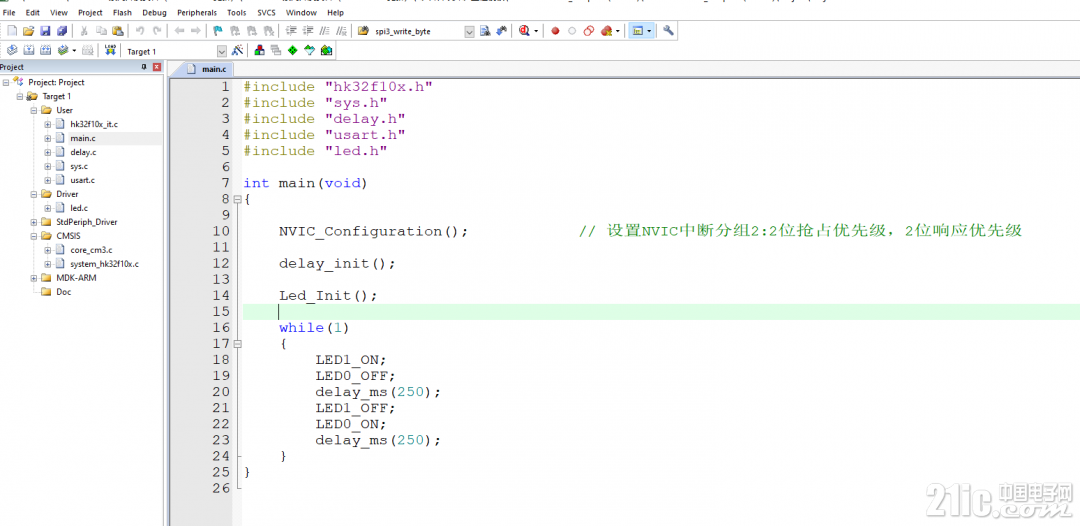

   代码:main.c

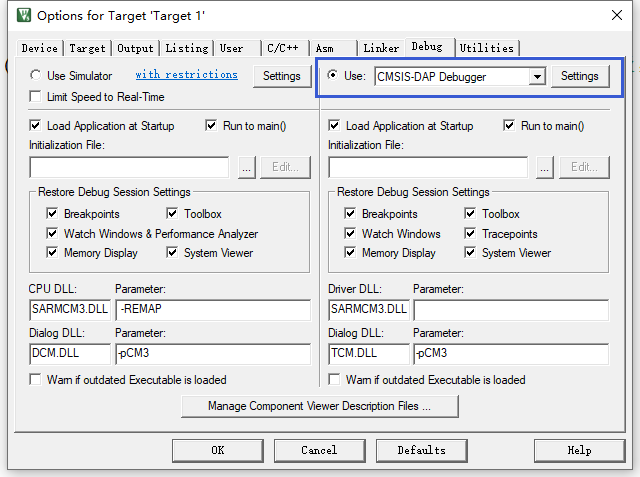

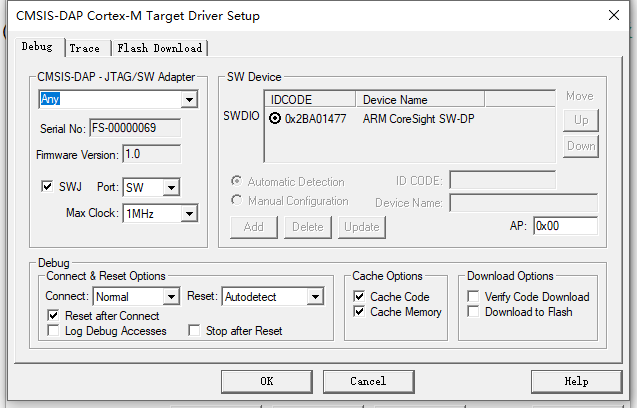

    3.3、选择开发工具
    3.4、程序代码

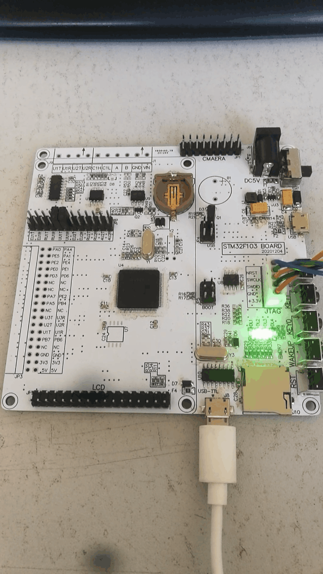

    下载程序后,复位板卡,开发板上的两个LED交替点亮,实际拍摄视频转换成GIF图片,看着效果不是很清晰,还是能够看出交替点亮过程。
