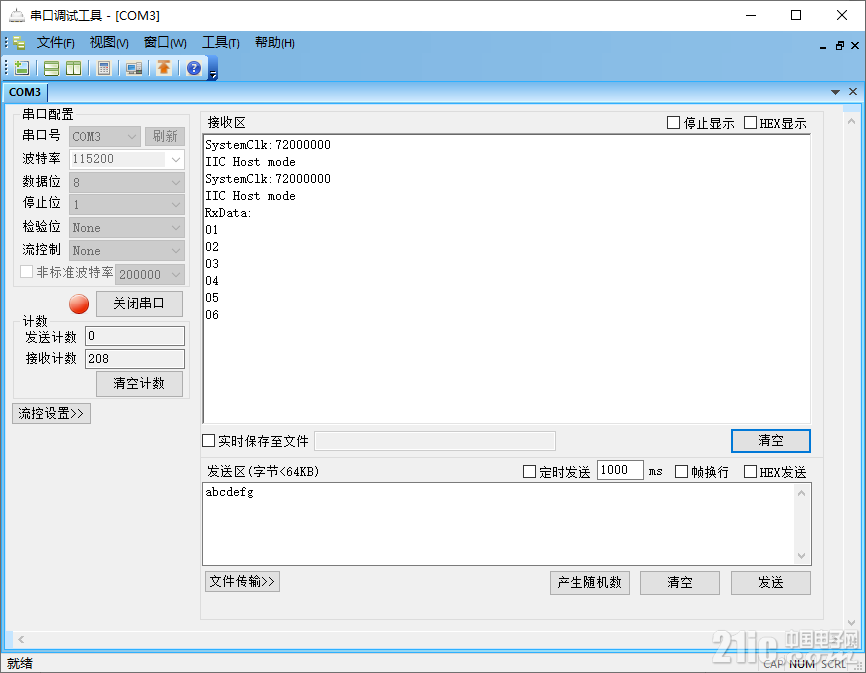

将编译好的程序分别在主机模式和从机模式下下载到两个开发版,并将两个开发板的PB8和PB9引脚接上拉电阻然后连接起来,将两个开发板进行复位,即可进行I2C通信,主机接收开发板串口打印情况具体如下:
