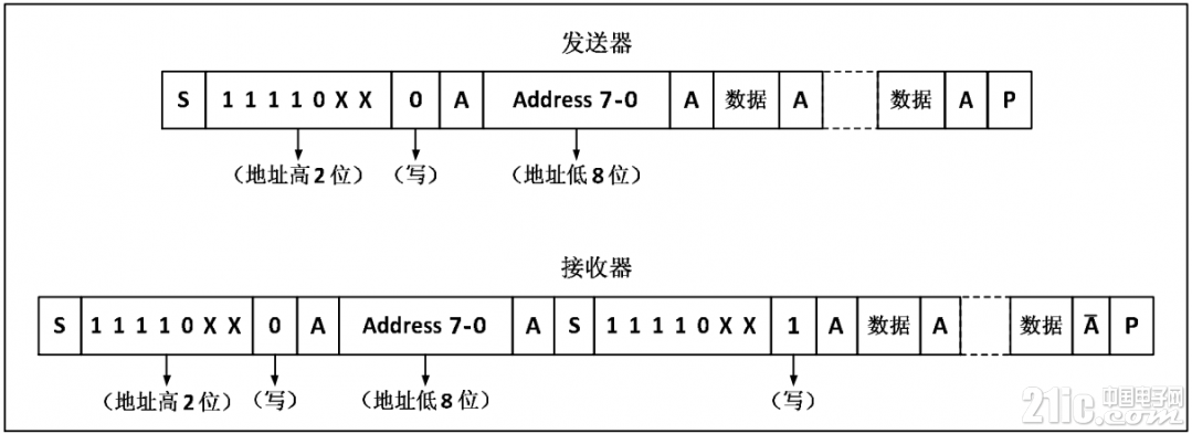

关于I2C,当作为主机模式使用时,在7位地址模式下,发送的第一个字节为地址字节,头7位代表的是目标从设备地址,第8位决定了后续报文的方向,0代表是主设备写入数据到从设备,1代表是主设备向从设备读取信息。
在10位地址模式下,如图所示,在发送地址阶段,第一个字节为11110xx0,xx为10位地址的最高2位,第二个字节为10位地址的低8位。若后续进入主设备发送模式,则继续发送数据;若后续准备进入主设备接收模式,则需要重新发送一个起始条件,跟随发送一个字节为11110xx1,然后进入主设备接收模式。

main.c文件主要进行主机模式下的数据发送配置和从机模式下的数据接收配置。其中在10位地址模式下,如图所示,在发送地址阶段,第一个字节为11110xx0,xx为10位地址的最高2位,第二个字节为10位地址的低8位。若后续进入主设备发送模式,则继续发送数据;若后续准备进入主设备接收模式,则需要重新发送一个起始条件,跟随发送一个字节为11110xx1,然后进入主设备接收模式。
