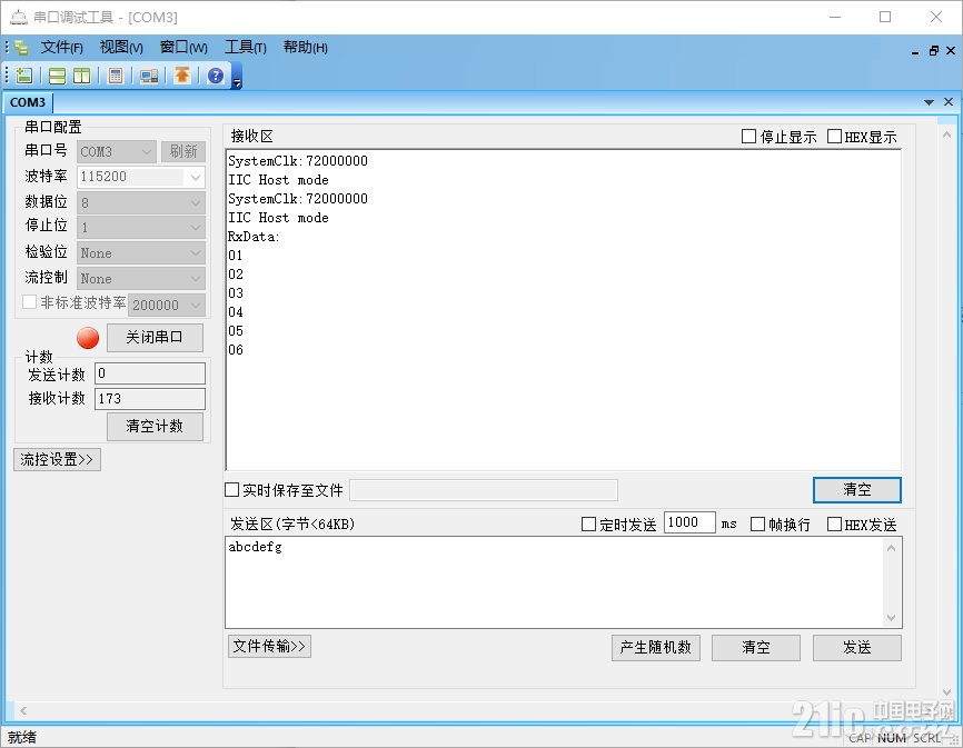

本章教程主要在前面第42章的基础上进行DMA模式下的主机接收从机发送实验。
注意,本章例程使用CH32V103硬件IIC。

2、硬件设计
本章教程使用开发板硬件I2C进行主机发送从机接收实验,需用到两个开发板,将两个开发板对应IIC引脚连接起来即可。
注意:此处需要将开发板I2C引脚外接上拉电阻。
3软件设计
本章教程在前面第42章基础上使用硬件I2C在DMA模式下进行主机接收从机发送实验,具体程序如下:

  46.     printf( "RxData:\r\n" );
  47.     for( i=0; i<6; i++ )
  48.     {
  49.         printf( "%02x\r\n", RxData[i] );

4下载验证
将编译好的程序分别在主机模式和从机模式下下载到两个开发版,并将两个开发板的PB8和PB9引脚接上拉电阻然后连接起来,将两个开发板进行复位,即可进行I2C通信,主机接收开发板串口打印情况具体如下:
