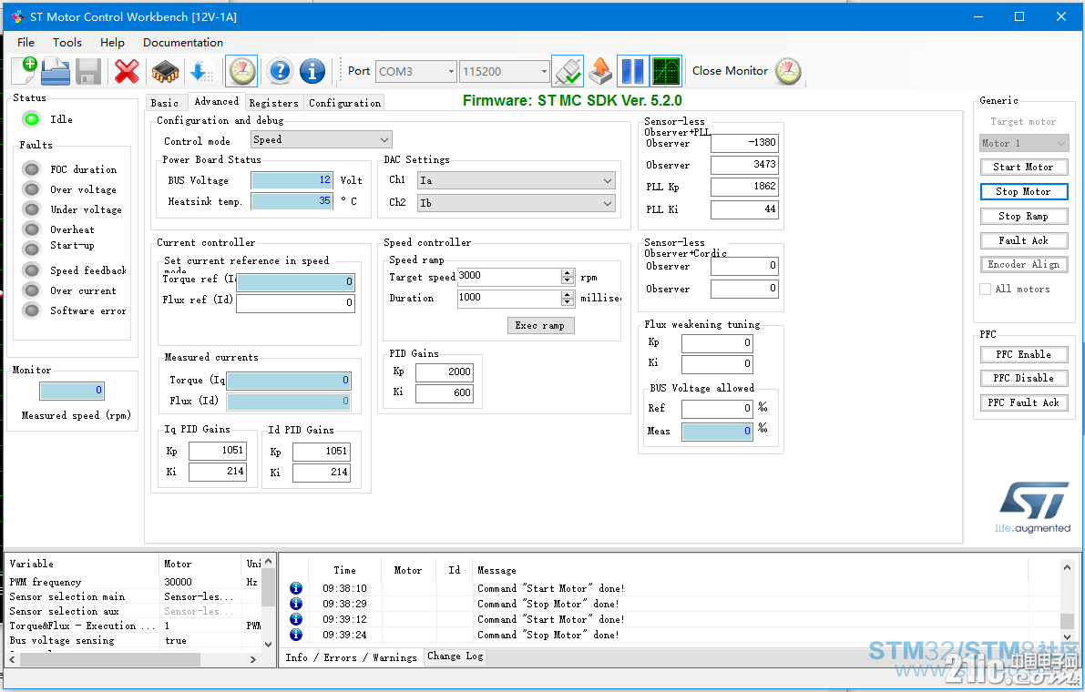

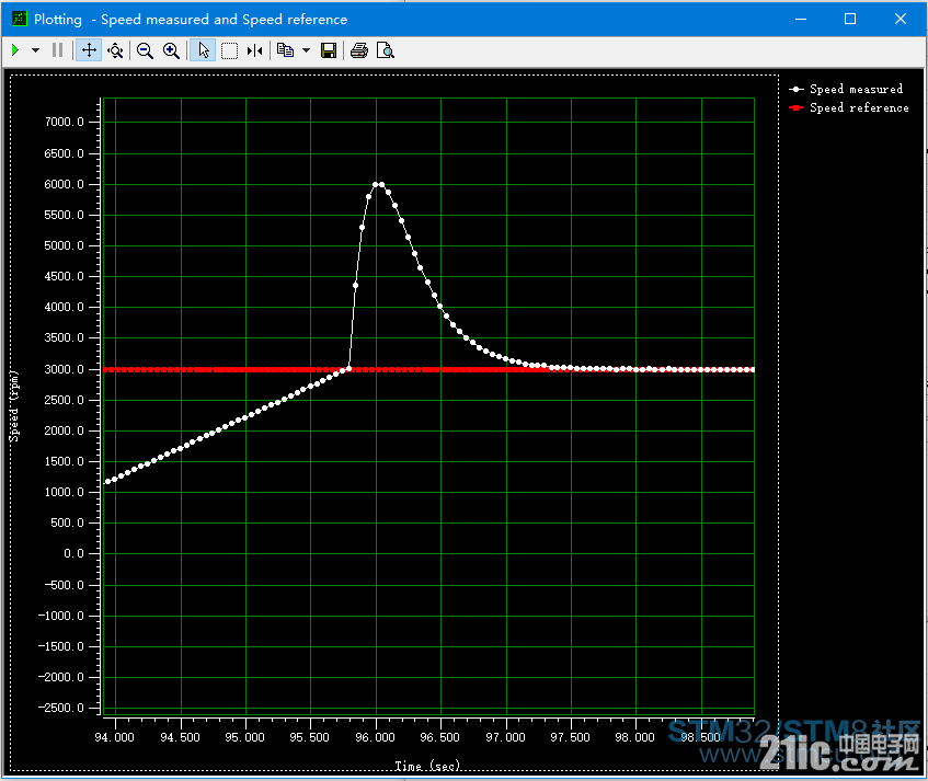

本次任务用了2种代码方式进行测试。
一、任务要求如下:
二、工程代码:
方式一

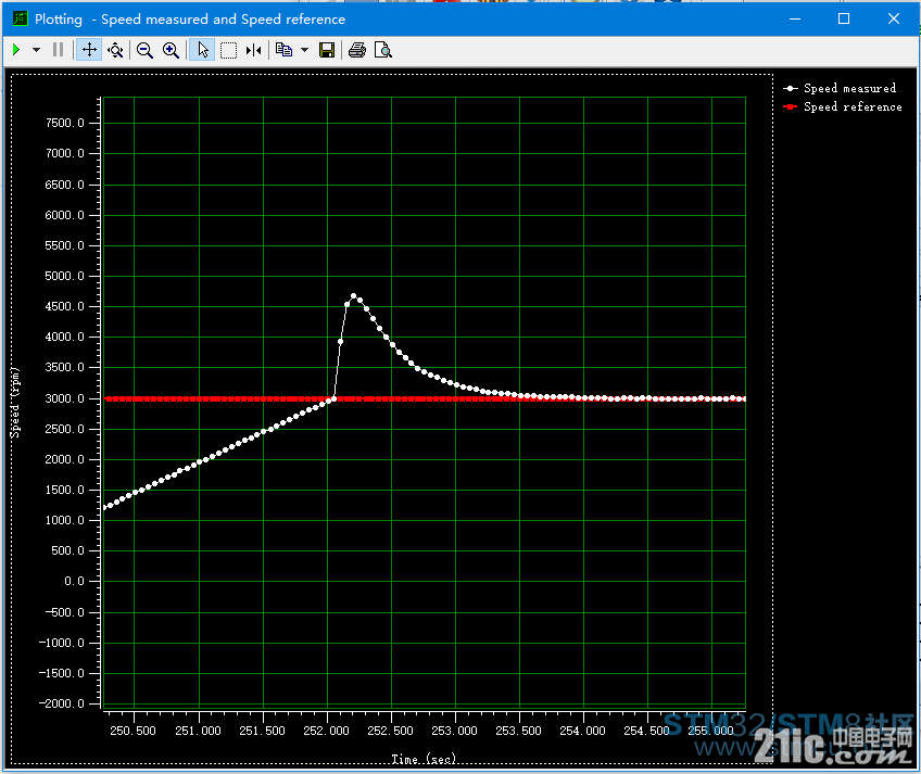

用Workbench修改PI值以及用Plott查看波形:

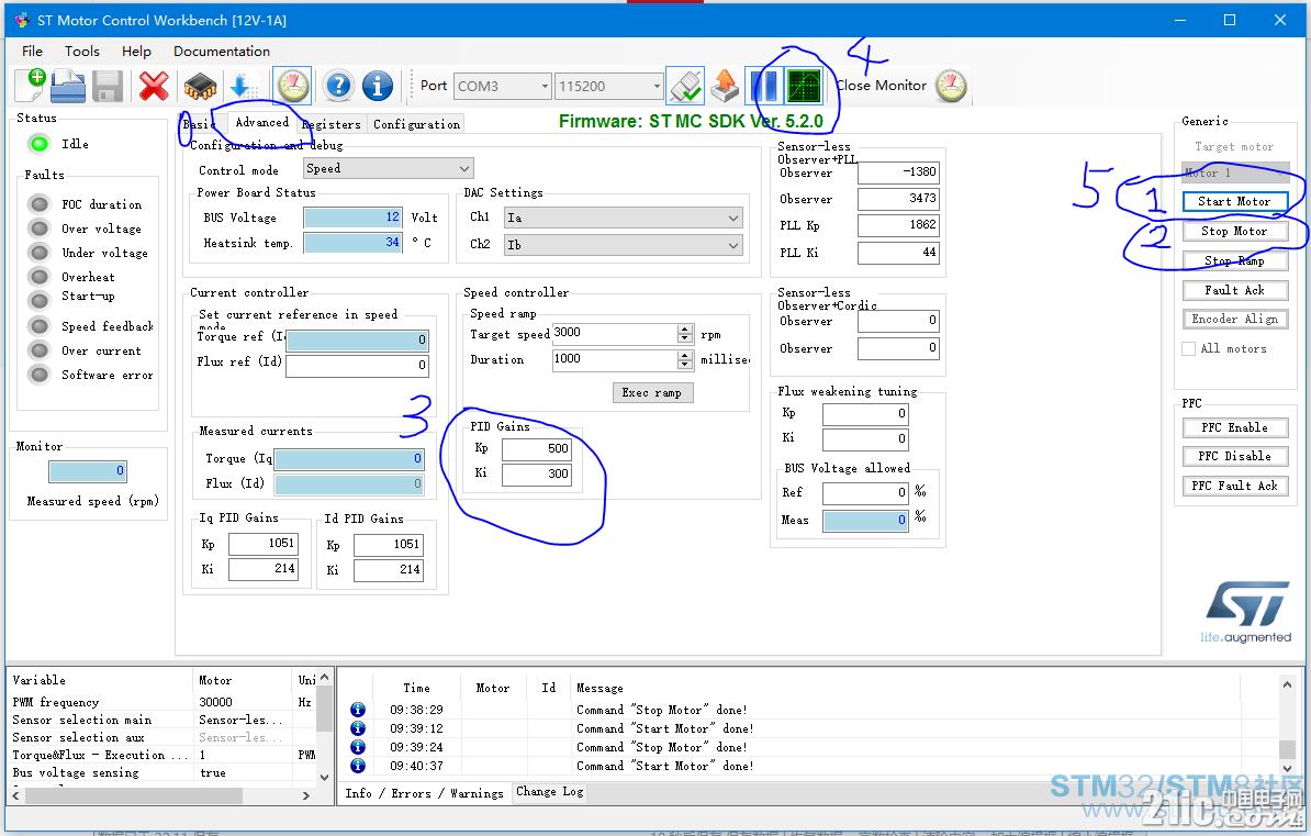

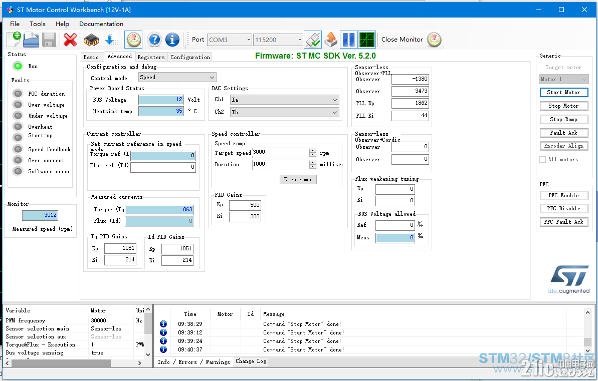

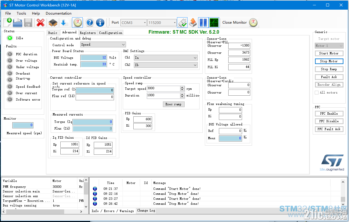

操作流程:
1、先打开Workbench,连接套件
连接成功后,按数字顺序操作
0、切换到Advanced界面,
1、点击Start Motor运转马达,
2、点击Stop Motor停止马达,
3、修改PID Gains下的Kp和Ki值为任意整数,本帖任务设置为1000和600,
4、打开Plotterl界面
5、点击Start Motor运转马达,即可观察到波形图
再停止-->修改数值-->运转-->查看波形图

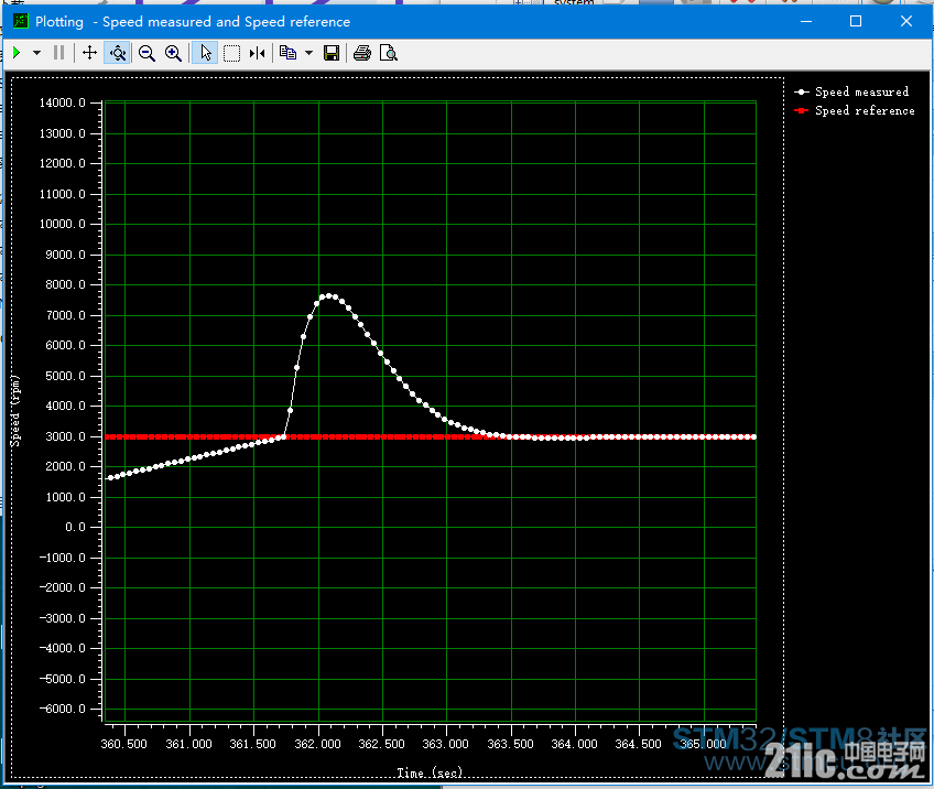

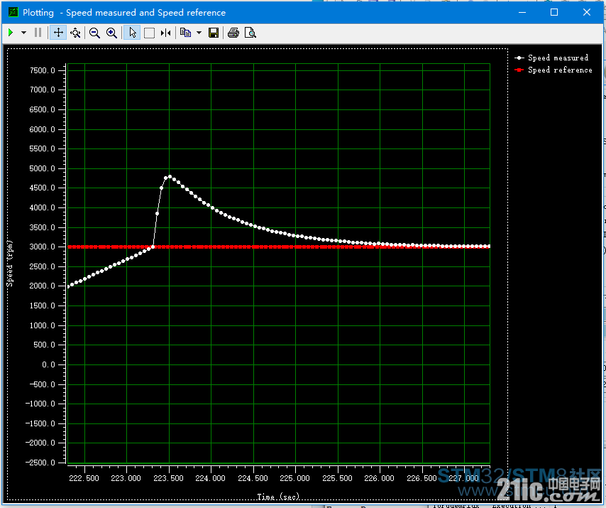

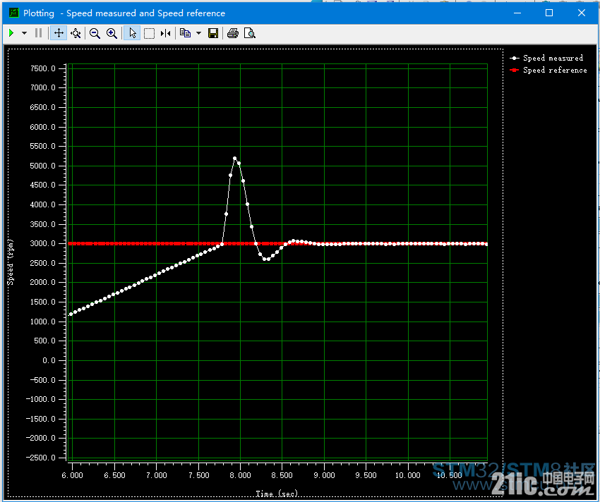

原始PI
原始PI*2
原始PI*0.5

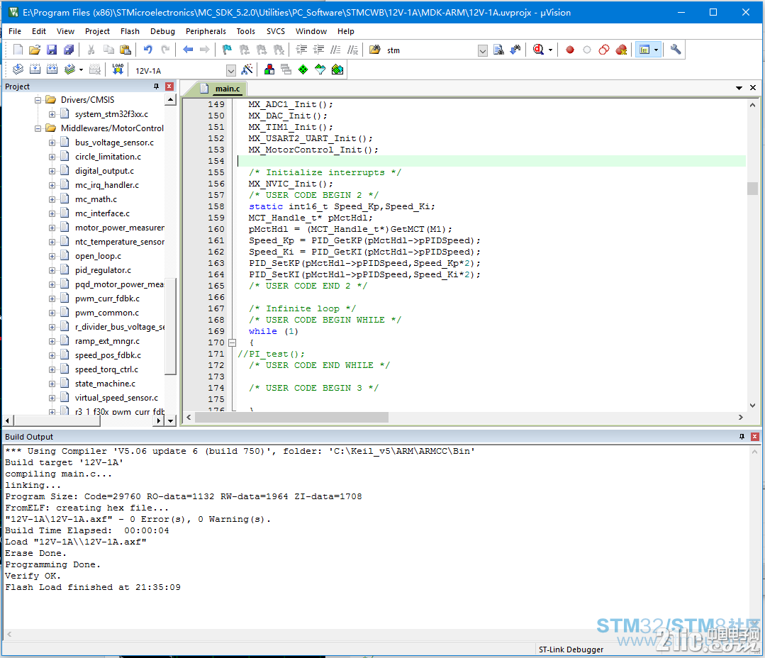

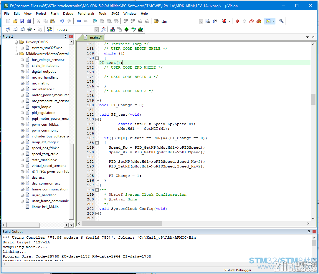

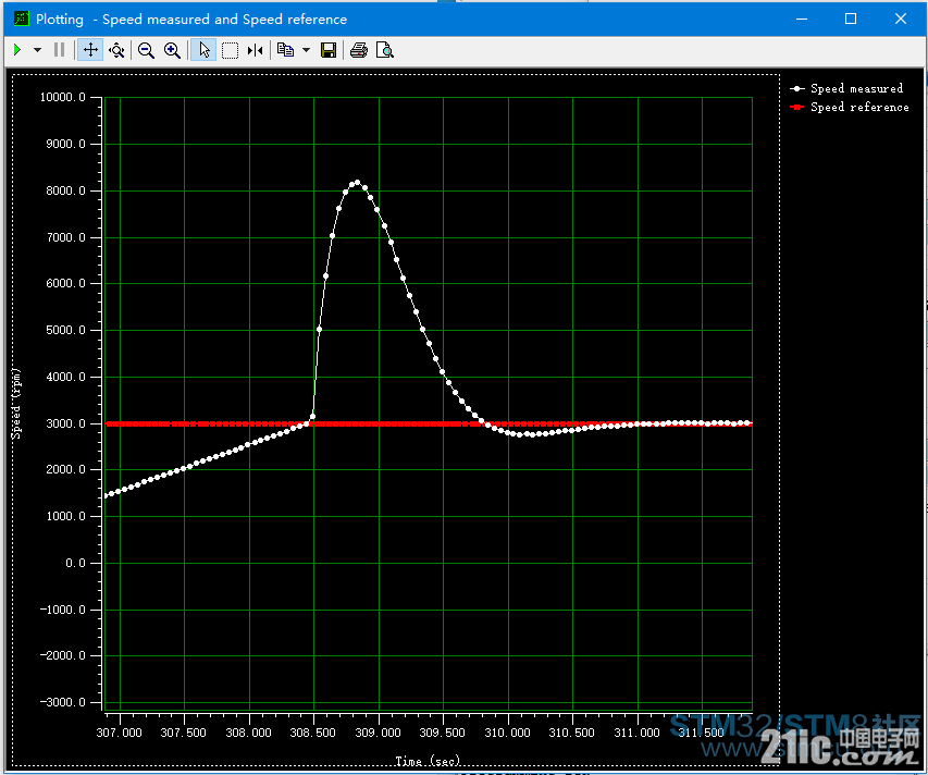

方式二
原始PI
原始PI*2
原始PI*0.5
因本人也是刚开始接触意法的芯片和板卡,有些东西也是似懂非懂,有些不正确的地方,请大家指正。谢谢!
疑问:
官方固件连接后PID Gains值默认是1000和600,为何自己编译的不是这两个值,有待研究。
paotangsan 发表于 2021-2-3 15:03 | 显示全部楼层
程序的流程不一样是吗
renzheshengui 发表于 2021-2-3 15:05 | 显示全部楼层
楼主给附一下代码呀

xiaoqizi 发表于 2021-2-3 15:09 | 显示全部楼层
两种波形不太一样啊
