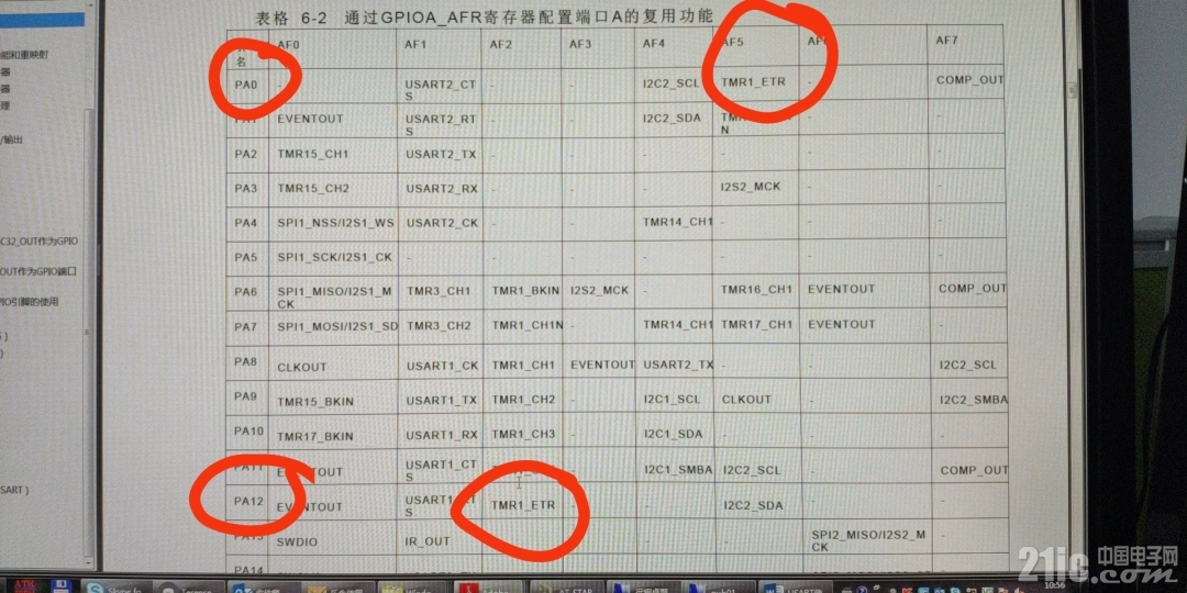

348889323|  楼主 | 2021-1-7 10:09 | 只看该作者 回帖奖励 |倒序浏览 |阅读模式
原本是用M3内核的030,现在用AT32F421替换了。程序设计是TMR1_ETR用于触发(TMR1_CH2的PWM输出Reset),在代码移植后调试过程中定时器TMR1_ETR没有触发到输出PWM的Reset,请问是不是漏配置了哪些?void TIME1GPIO_Configuration(void)

muyichuan2012| | 2021-1-7 11:03 | 只看该作者
AFIO没有配置正确。应该修改为
GPIO_InitStructure.GPIO_Pins = GPIO_Pins_0;
GPIO_Init(GPIOA, &GPIO_InitStructure);
GPIO_PinAFConfig(GPIOA,GPIO_PinsSource0,GPIO_AF_5);
