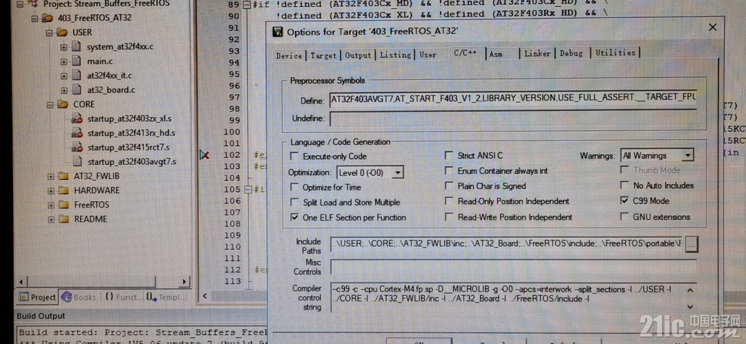

我选的芯片是AT32F403AVGT7 在keil里用AT32F403Zx_HD还是AT32F403Zx_XL ?宏定义还时分不清,到底选哪个呢?有没有详细的资料说明?

@muyichuan2012 :FreeRTOS里的例程改成AT32F403AVGT7,编译出一堆error, 请帮忙看一下。
muyichuan2012 2021-1-8 17:54 回复TA

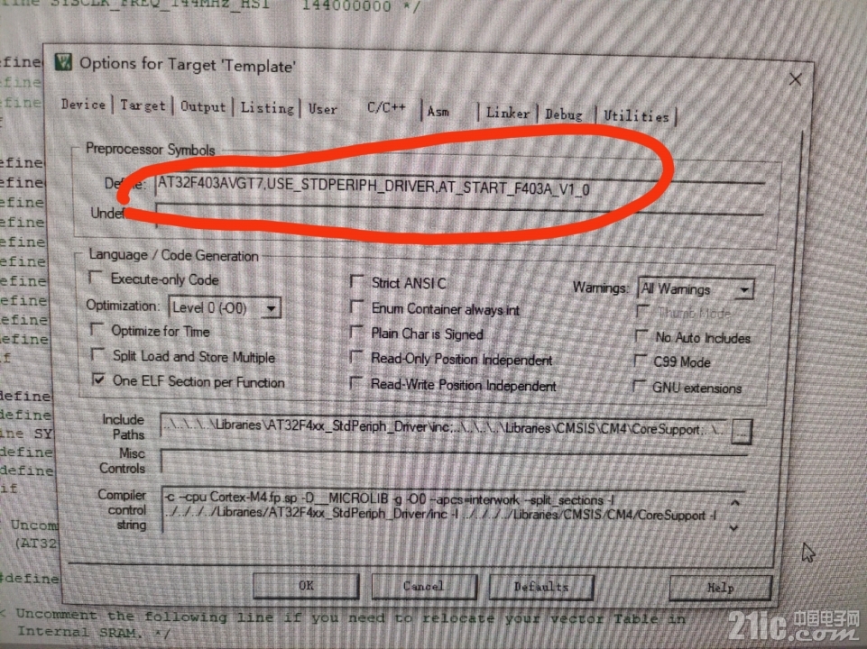

你工程打开错了 ,那是403的,应该打开403A的。403A都是以具体型号区分的。

luanqinghong|  楼主 | 2021-1-8 18:01 | 只看该作者
好像不行啊,改了以后,一堆error.
luanqinghong|  楼主 | 2021-1-8 18:07 | 只看该作者
明白了,启动文件不一样。我用了FreeRTOS, 给的例程里按启动文件修改,也改了宏设置,编译出一堆错误。

luanqinghong|  楼主 | 2021-1-9 18:16 | 只看该作者
资料还是很详细的,刚开始没仔细看,太心急了。哈哈
