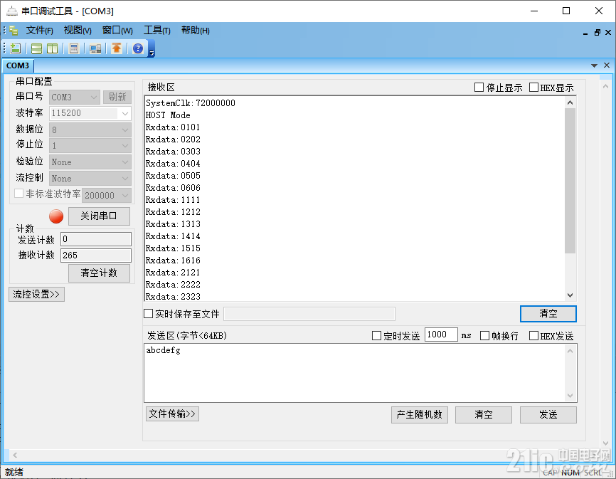

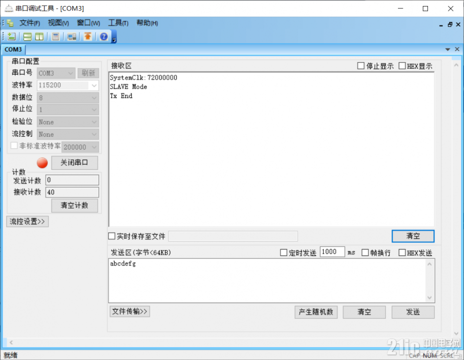

将编译好的程序分别在主机模式和从机模式下下载到两个开发版,并将主机的PA6引脚与从机PA6引脚进行连接,开发板上电后,串口打印如下:
主机打印:
从机打印:
48、SPI-单工通信(1条时钟线和1条单向数据线),主机接收从机发送.rar.rar
