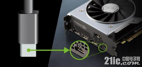

显卡上的Type-C竟然长这个样子
仔细观察过RTX20和RTX30系列显卡接口的小伙伴应该注意到,新显卡似乎少了点啥?没错,就是在很多RTX20显卡上那个小小的,但还挺醒目的Type-C接口不见了。对显卡有更深了解的小伙伴肯定知道,它是为VR设备准备的VirtualLink接口,按理说这种面向新应用的接口只会增强,为啥还消失了呢?
VirtualLink的特殊之处就在于它可以同时为VR设备(主要是VR头盔)提供USB(操控)、影音(4通道HBR3DisplayPort),甚至是供电(27W)。这可以让VR设备甩掉传统的一堆线连接方式,用起来当然爽的多了。
因为它同时也支持USB、DP等信号,所以用来连接USB设备比如手机,或者Type-C设备比如显示器等等,也都是可以的。但是要注意,毕竟它本质上是为VR优化的接口,对其他设备的兼容只是顺带手,如果你发现自己的设备不兼容也毫不奇怪。
然而,由于VR普及速度的确有些汗颜,加上VirtualLink的版本有点老了,4通道HBR3DisplayPort的总带宽其实也就是DP1.3/1.4的水平,只能应付5K(2.5K×2)和较高刷新率,虽然比RTX20搭载的HDMI2.0强一些,但远不如即将普及的HDMI2.1、DP2.0,随着电竞显示器走向4K/144Hz和8K显示,VR的分辨率和刷新率肯定也要提升,它当然就不够用了。
那么VirtualLink,或者说显卡上的Type-C接口这么快就退场了吗?别忘了在支持厂商里还有一个GPU大厂——AMD呢。近期AMD开始在专业级显卡里提供Type-C接口,它有很大可能也是USB的扩展,也就是VirtualLink或类似技术。
