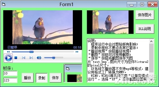

现上传自己用VB写的一个视频截图并转为BIN文件的程序:
(还有VC写的DLL)
视频播放器-BIN.part1.rar (9 MB, 下载次数: 6)
视频播放器-BIN.part2.rar (9 MB, 下载次数: 6)
视频播放器-BIN.part3.rar (4.7 MB, 下载次数: 6)
MYDLL.rar (797 KB, 下载次数: 2)
说明:
  程序运行中会对剪贴板有影响;
  录制中鼠标不要点击其它窗体;
“播放视频”按钮播放视频;
“截图”按钮可对视频截图;“保存”按钮保存BIN文件;
“保存图片”按钮将截图保存为图片"test.bmp",图片尺寸为控件Picture2的pixel尺寸。
  XP系统下播放器不支持mp4等格式,建议用格式工厂转换为WMV。
  WIN8、WIN10等系统下要“以兼容模式运行”,选择“XP”,否则截图位置有偏差。
用处:BIN文件放入SD卡,单片机读取并将图片逐张显示,就成了动画.
视频转BIN原理:
WindowsMediaPlayer控件播放视频;
利用Call keybd_event(vbKeySnapshot, theForm, 0, 0) 进行窗体截图;
Picture1.Picture = Clipboard.GetData(vbCFBitmap)  显示截图;
Picture2.PaintPicture 取出截图中的视频区域图像;
GetBitmapBits 取出Picture2的图像RGB数据;
VC6.0写的MYDLL.DLL中的 RGB8880_565 函数将RGB32位数据转为16位数组,便于直接发送到LCD;
DLL中的函数:
//像素点转换,rgb8880数组转rgb565数组,pixcnt为像素点个数
void __stdcall RGB8880_565(char *src,char *dst, int pixcnt, int rev)
        unsigned char r,g,b;
        while(pixcnt--)
                if(rev)
                        b=*(src++);
                        g=*(src++);
                        r=*(src++);
                else
                        r=*(src++);
                        g=*(src++);
                        b=*(src++);
                *(src++);//0
                *(dst++)=(r & 0xF8)|(g >> 5);
                *(dst++)=((g<<3) & 0xE0 )|(b >> 3);
