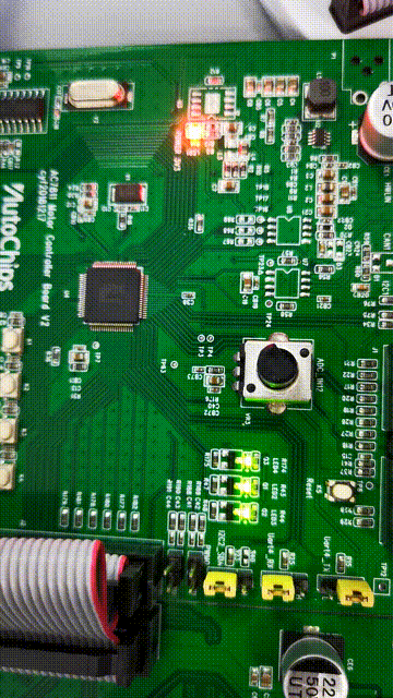

最近已收到开发板,非常感谢杰发科技有限公司提供的板子。目前因手上暂时没有电机,以下对开发板做简要demo介绍。
开发板整体如下图: 01.jpg
邮寄只有板子,小伙伴们需要自备usb线一根(作为电源以及板载CH340使用),需要一个下载器(我手上刚好有一个正点原子stlink,其他调试器标准接口均可)

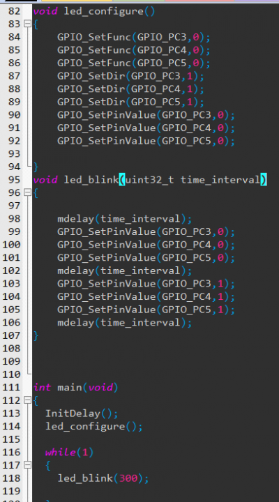

3. 示例代码
   说明:我没有电机,此处未选择电机代码
   “1”中的模块代码例程不是为这个板子写的,所以需要改其中的代码
    示例GPIO:
    ①打开GPIO例程,然后打开gpio.h头文件,其中定义相关LED引脚
如前面所说,此例子不是配套电机板的,默认LED引脚为B9,B10
查看电极板原理图:
GPIO闪灯程序简单:
步骤同其他平台一样,实现接口不通而已
(1)设置GPIO功能
(2)设置GPIO方向
(3)设置GPIO初值
(4)(实现具体功能)
上板测试如下:
注意:例程提供的是完整的keil工程包,如自行创建工程的同志,需要下载相应的keil包才可使用。
最后:最近比较忙且还没有买到电机,后续有时间一定深入研究下这个板子在电机开发中的实际发挥,并将相关的demo发到论坛与大家交流
          最后再次感谢杰开科技有限公司提供的开发板!!!
