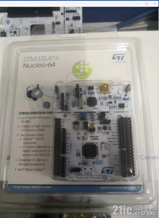

非常高兴收到了论坛寄来的学习ST垂直应用之【数字电源】获得的学霸奖励的NUCLEO-L476RG开发板,接下来做个开箱评测。

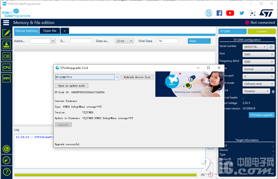

    开发板插上miniusb线,顺便把仿真器固件给升级了一下
