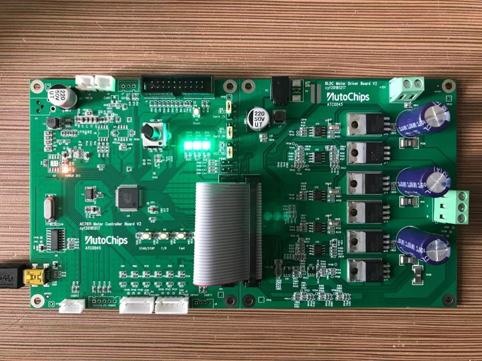

  感谢21IC电子网和杰开公司提供这次电机驱动板测评机会。在收到板子前就已经从杰开公司官网下载了所有电机驱动板AC781x相关的资料,板子到手后开始评测,虽然只有一块评估板,但好在很多软硬件都是现成的,如keil开发平台以前就装好了,下载调试头有ST-Link/V2,USB线手头也有,根据官方提供的相关资料,一步一步开始驱动板的测评工作。本次测评以开发环境准备、例程的编译、下载和运行为主要目标,电机运转留待下一步。

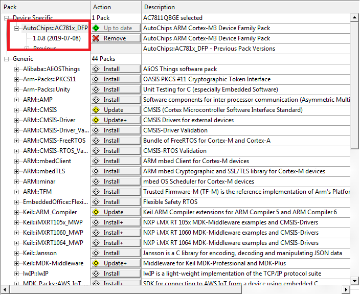

   打开keil5,在已经安装的固件包里发现了AC781x的踪影,只不过版本不是最新的。
将下载的最新版本1.1.0固件包安装成功后,显示如下:

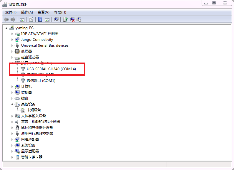

  在将程序下载到板子前,先安装USB转串口驱动,这个驱动程序官网上也有,这个驱动是需要安装的,程序运行的调试信息是通过这个口输出显示的。驱动正确安装后,在设备管理器里有一行显示:

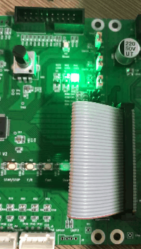

打开串口终端软件,然后将USB线一头连接电脑,另一头接入开发板,此时开发板上的3个指示灯同时常亮:
这里要说一下,3个指示灯的限流电阻偏小,光太强,很刺眼,建议更换LED或者加大限流电阻。

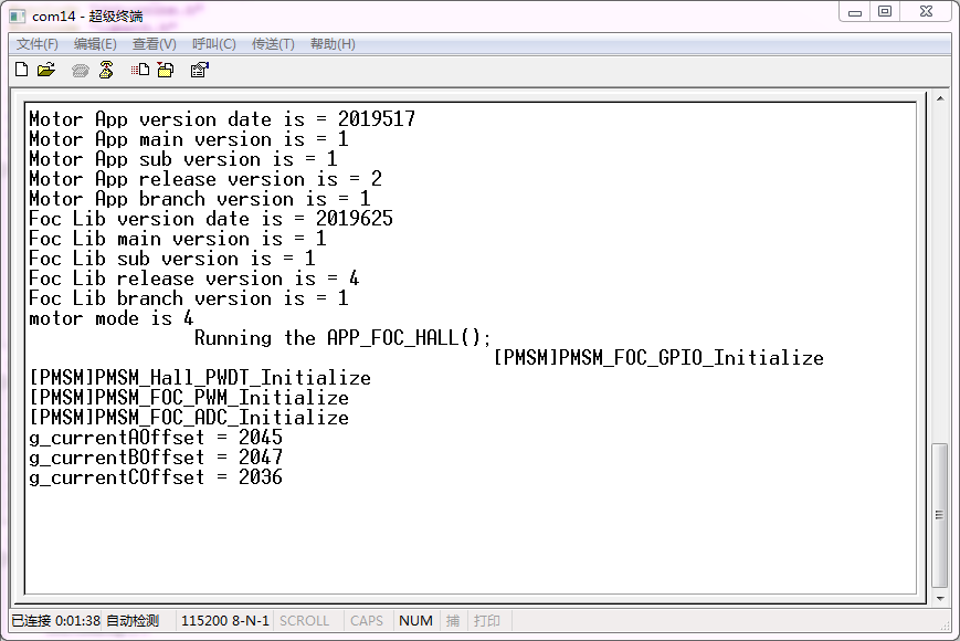

  串口终端输出信息如下,这是板子自带的出厂程序的运行输出。
