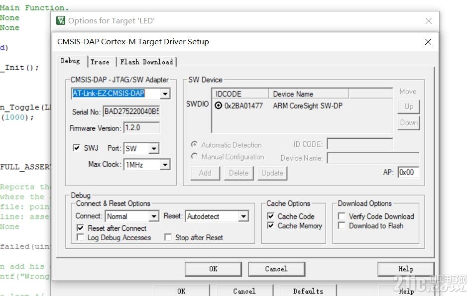

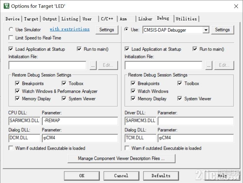

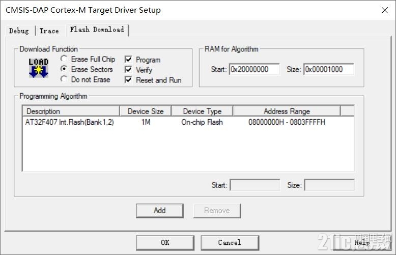

来个点灯实验
工程设置

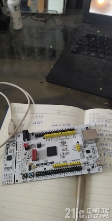

效果图:
