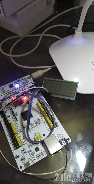

今天捣鼓了一下HT1621
硬件接线
CS:PD8
WR:PB14
DA:PB12
代码:

效果图:
阴天,图片不是很清楚,隐隐约约可以看到。
