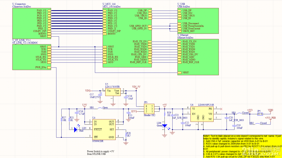

STM32H743 Nucleo-144开发板如同其他STM32系列一样,将主控MCU SM32H743的外设GPIO做了引出处理。开发板上集成了USB ST-LinkV3功能,可以方便的进行编程调试。STM32H743 Nucleo-144开发板通过LAN8742A引出了Ethernet PHY接口。

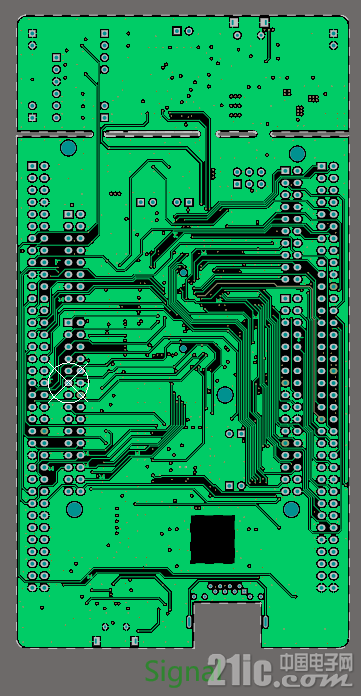

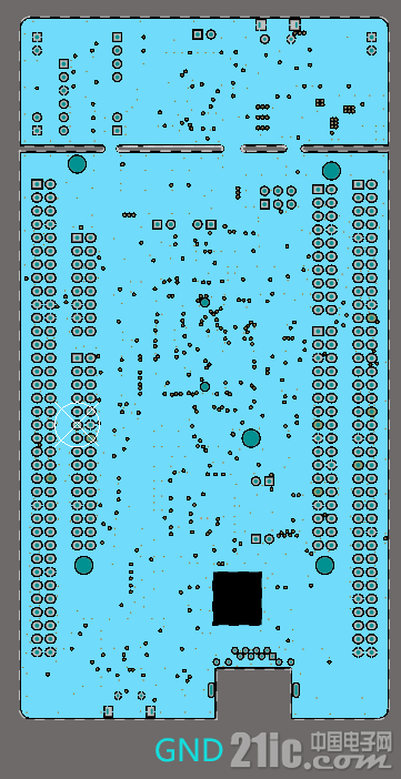

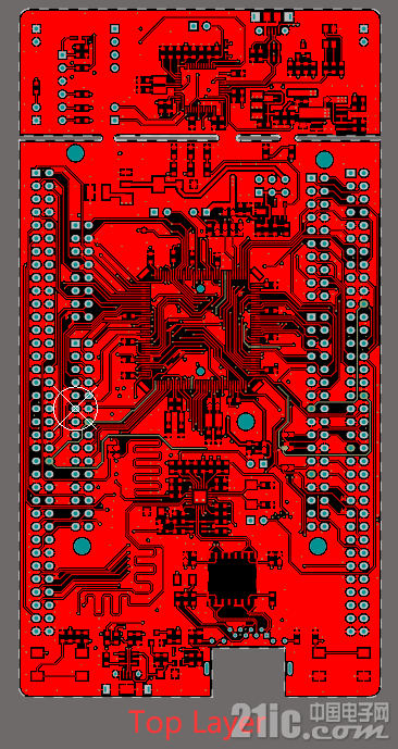

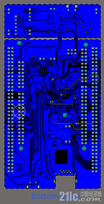

STM32H743 Nucleo-144开发板为6层板,依次为:Top Layer、GND、Signal、PWR、GND、Bottom Layer,尺寸为70mm*133.34mm。

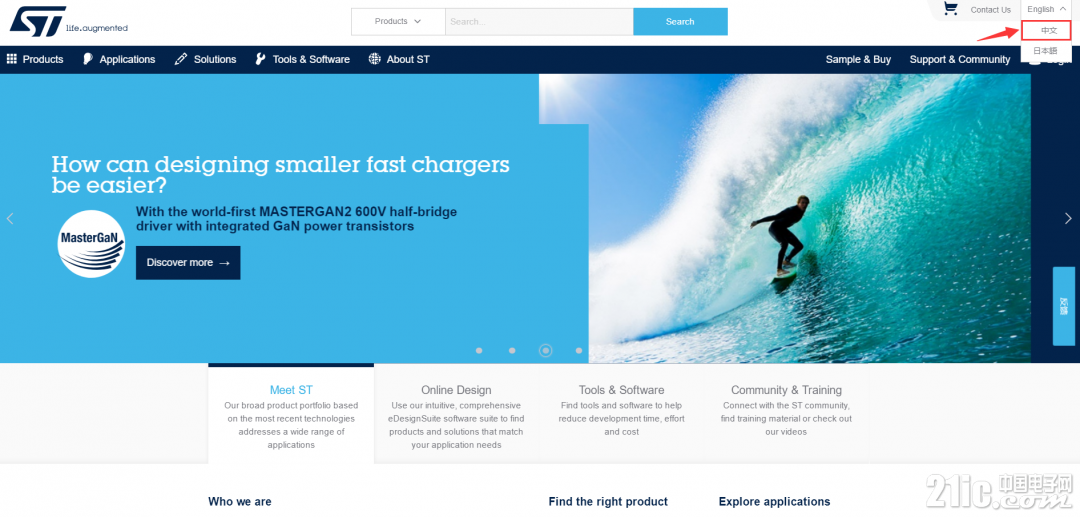

STM32H743 Nucleo-144开发板资源分为开发文档、软件包、开发工具。除了开发工具中的MDK和IAR,其他所有资源都是从ST官网https://www.st.com/content/st_com/en.html下载。(一)打开ST官网,如下图所示。打开默认语言是英文,可以在右上角修改成中文。

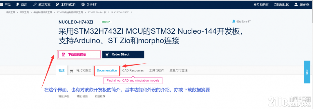

之后进入这个界面,点击Documentation

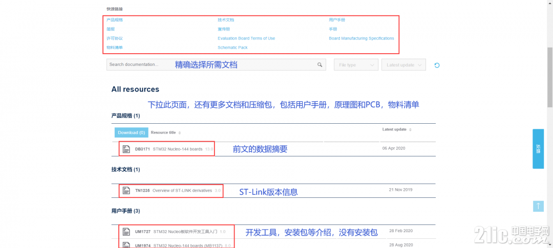

下面重点介绍一下常用的手册:
【数据手册】(DataSheet/Product Specifications):也就是上图中的“产品规格”(我没有截取,页面中有分类)包含芯片的引脚定义,电气特性,封装尺寸等,画PCB的时注意事项和参考等。
【参考手册】(Reference Manuals):对芯片的每个片上外设的具体描述和介绍,包括寄存器分布图和寄存器每一位的意义。软件编程时参考使用。
【应用手册】(Application Notes):针对不同应用主题的描述性文档,部分笔记还会有配套的固件例程。很多时候官方对一些应用做出了解决方案,都会以应用笔记的形式发布。
【编程手册】(Programming Manuals):它完整地描述了STM32F7系列和STM32H7系列Cortex-M7处理器编程模型,指令集和核心外设。
【勘误手册】(Errata Sheets):描述了芯片某些功能的局限性,并给出解决办法。这个手册也比较重要,有时候我们觉得有些地方调试老是出问题,就需要查找一下,看看是否是硬件bug。
【工具、软件相关的应用笔记】(Application Notes for related Tools&Software):介绍相关工具和软件的使用,如“Getting started with STemWin Library”。

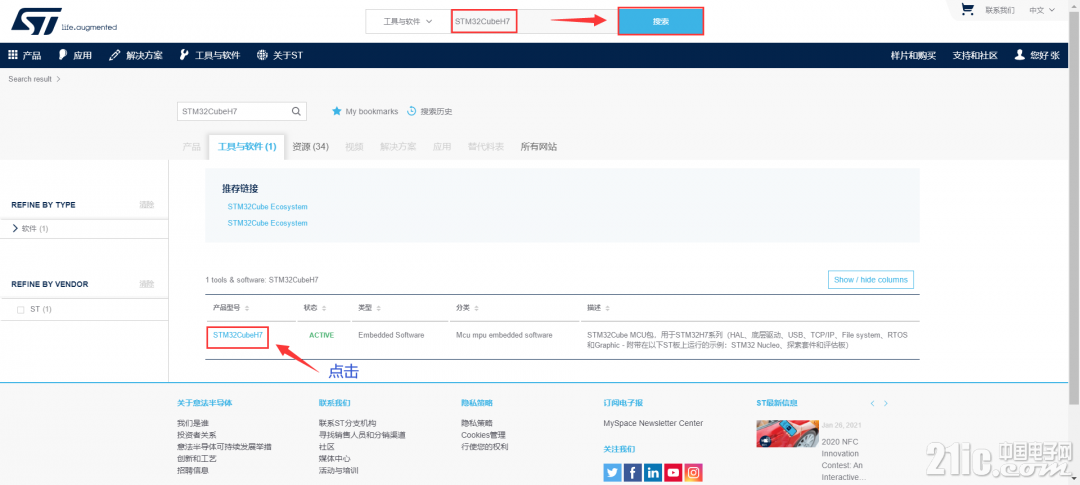

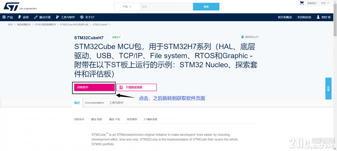

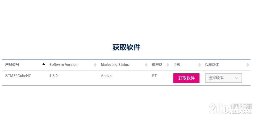

(二)还是在搜索窗口,通过搜索【STM32CubeH7】下载STM32H7的软件包

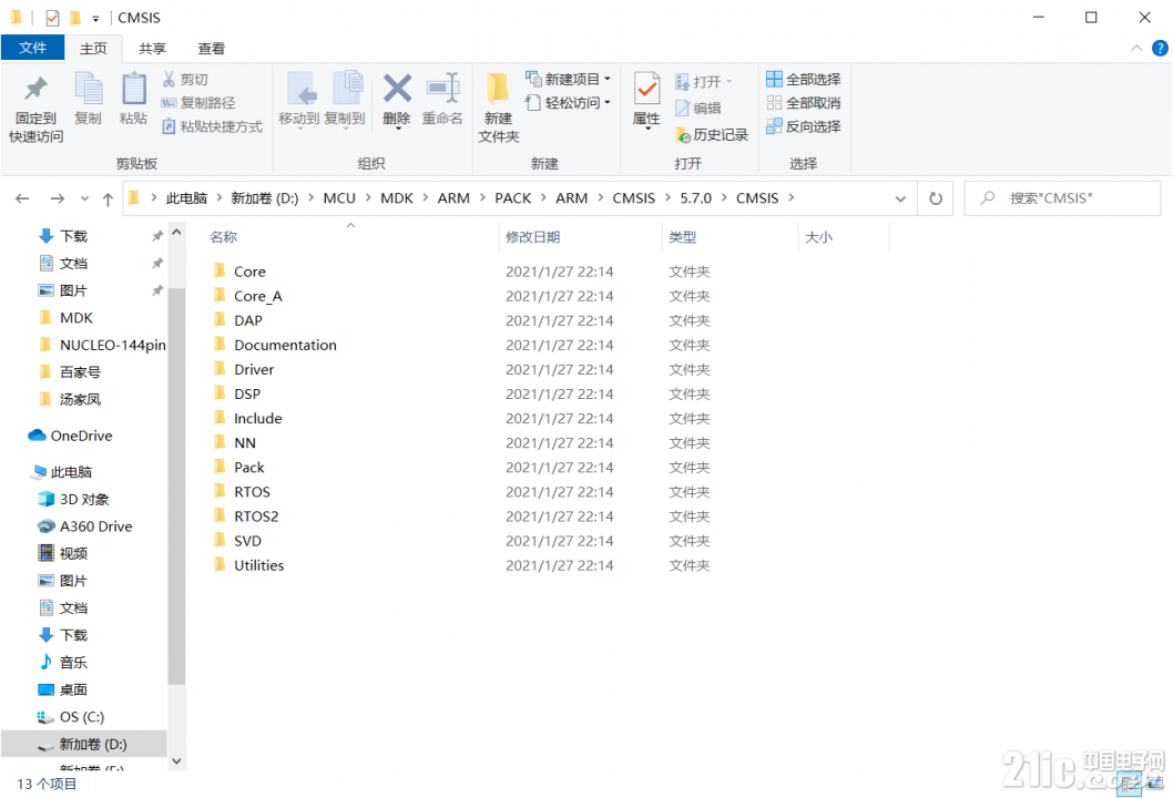

可以看到最底层的是HAL库和BSP驱动,中间层是ST提供的TCP/IP、USB、STenmwin、FATFS、RTOS等库,最上层是ST提供的例程和用户编写的应用。公用文件包括ARM提供的CMSIS(微控制器接口标准)驱动包和Utilities(公用文件)。CMSIS软件包可以在3个地方获取。(1)STM32CubeH7软件包中的文件夹CMSIS。(2)MDK安装目录路径D:\MCU\MDK\ARM\PACK\ARM\CMSIS\5.7.0\CMSIS(每个人的电脑位置不同,找到即可)(3)github下载地址:https://github.com/ARM-software/CMSIS_5。文件夹CMSIS目录如下:

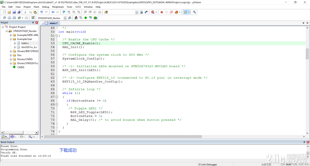

下面我将从官网下载的例程下载到开发板中,我使用的是GPIO_EXIT按键控制LED亮灭。
