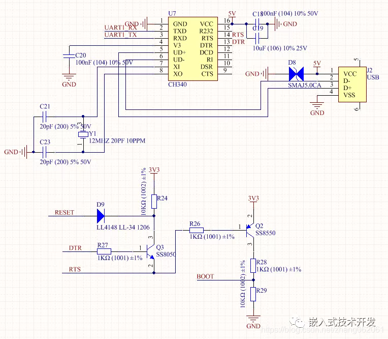

2.系统BootLoader

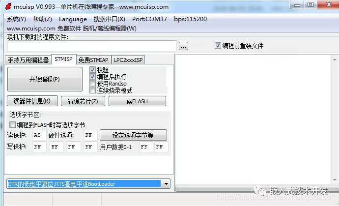

对于STM32来说,芯片出厂时已经预置了一段Bootloader,但是启动Bootloader需要设置单片机的BOOT引脚:BOOT1=0,BOOT0=1,并复位后才能进入系统Bootloader。BOOT引脚的设置可通过硬件来实现自动设置和复位,从而利用系统Bootloader实现IAP。电路图如下:
电路比较简单就不详细分析了。程序升级需要配合专用的软件MCUISP。升级时MCUISP软件会控制DTR引脚和RTS引脚将BOOT0引脚拉高,并实现单片机复位,从而进入系统Bootloader。之后可以通过USB转串口对程序进行升级。

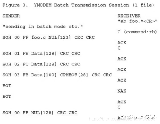

YModem协议
YModem协议是一个非常高效的文件传输协议,每包数据可以达到1024字节。YModem协议传输的完整的握手过程如下。这里就不进行详细介绍了,用户也可以采用自定义的协议,协议设计要主要发送、反馈和校验,保证传输数据的正确性。

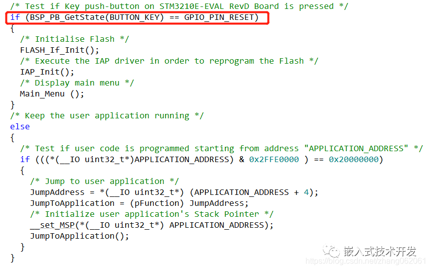

Bootloader程序
STM32Cube库文件中提供了相关的例程,可以进行参考:
STM32Cube_FW_F1_V1.8.0\Projects\STM3210C_EVAL\Applications\IAP\IAP_Main
可以看到,程序初始化后通过检测按键来判断是否需要升级应用程序。
很多时候,用户的硬件上可能没有按键,则需要通过其它办法来实现判断。比如,需要升级时,应用程序在Flash某个位置写入一个标志,然后复位进入BootLoader程序,BootLoader程序读取该标志来自动判断是否需要升级应用程序。

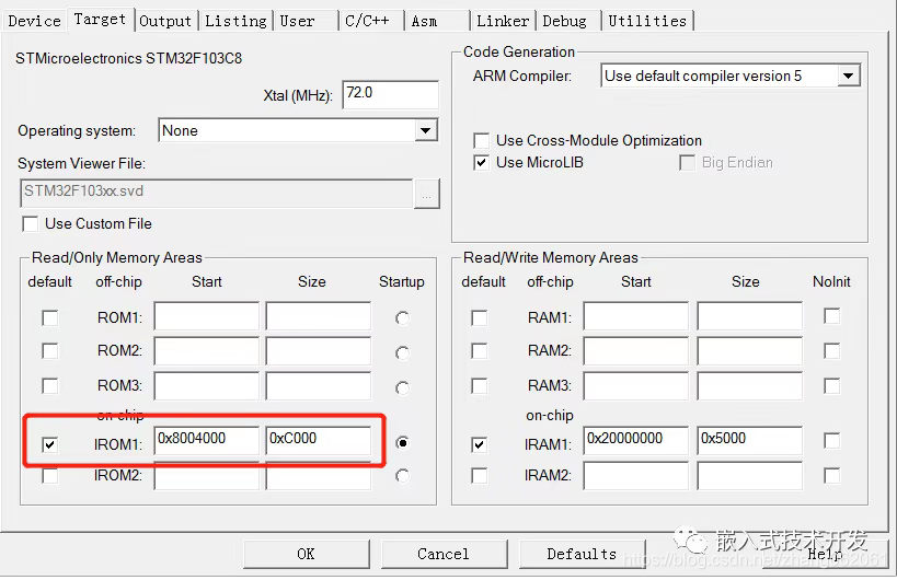

应用程序
由于BootLoader程序的存在,应用程序在Flash中的存储位置也发生了改变,需要对程序中的中断向量表偏移地址进行修改。首先在Bootloader程序中确定应用程序的起始地址:
在应用程序工程中修改程序编译的地址:

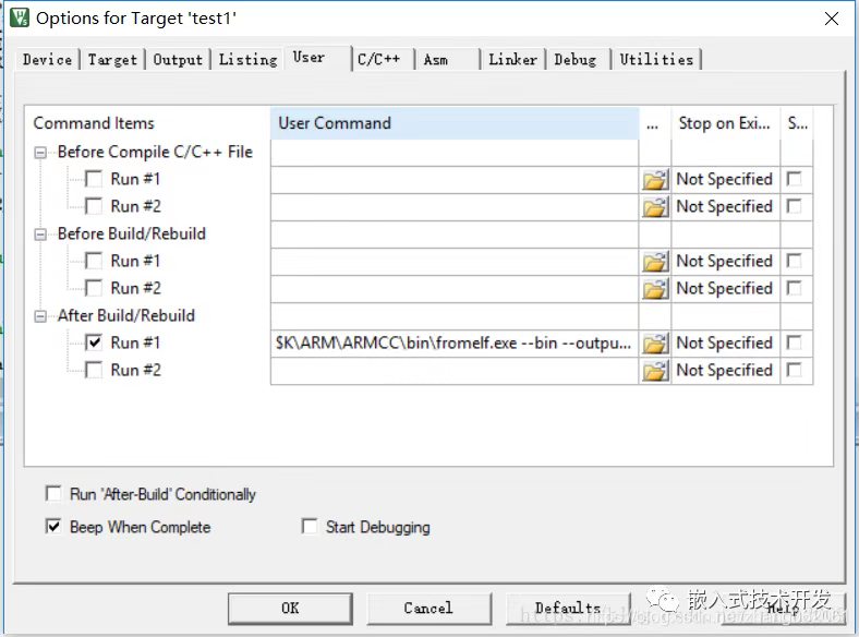

最后,MDK默认只生成HEX文件,要生成bin文件需要添加一条指令。在User选项卡中,勾选 “Run # 1”,在后面输入框写入bin文件生成方式:
$K\ARM\ARMCC\bin\fromelf.exe --bin --output=Bin@L.bin !L
