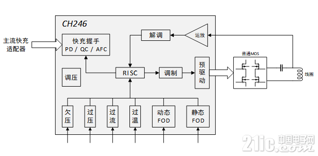

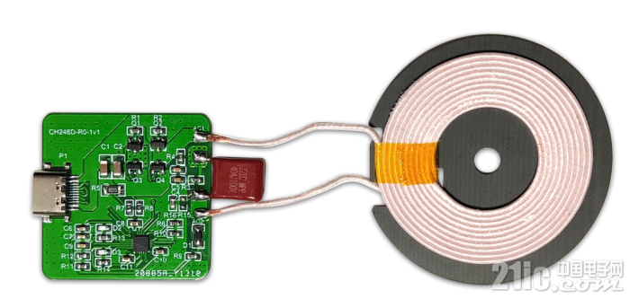

      CH246是Qi无线充电管理芯片,其集成了USB PD协议快充输入电路、AC-DC光耦反馈驱动电路、Qi输入运放和解码电路、全桥4管MOS预驱动电路、过压保护、过流保护、过温保护电路,采用QFN 3*3mm小封装,只需外加4个MOS管,就可以与线圈、电容、电阻一起构成10W或15W的高集成度的无线充电方案。
      CH246支持5V~20V工作电源,电源输入端可直连快充协议电源或者直驱AC-DC光耦,支持多种主流快充协议,无需升降压电路或PD受电协议芯片,BOM精简。CH246还集成了H桥MOS管预驱动电路,仅需4个0.1元的普通MOS管(可集成为一个芯片),无需外部QI运放芯片、无需外部的全桥MOS驱动芯片,器件更少、成本更低。

天线需要定制吗?还是说需要做天线匹配电路?
 楼主| WCHTech2 发表于 2021-2-4 09:25 | 显示全部楼层
无线充发射线圈有不同的规格,根据您选择的规则尺寸做适当的微调即可
里面有晴雨 发表于 2021-2-5 09:18 | 显示全部楼层
无线充电的线圈需要特殊订做吗?
 楼主| WCHTech2 发表于 2021-2-5 09:34 | 显示全部楼层
无线充电的线圈需要特殊订做吗?
市面上有不同规格的线圈出售,可以根据设计选择相应的尺寸,也可采用双线圈方案,提高不同手机摆放姿势下的充电效率。

最近在做CH246的无线充电,请问线圈频率是多少呢,对于谐振电容和发射线圈具体应该怎么选择?有没有推荐值呢
 楼主| WCHTech2 发表于 2021-5-10 09:56 | 显示全部楼层
Andyzrs 发表于 2021-5-9 16:09
最近在做CH246的无线充电,请问线圈频率是多少呢,对于谐振电容和发射线圈具体应该怎么选择?有没有推荐值 ...
线圈  默认电感值6.5uH,谐振按照参考400nF,频率100Khz,可以修改,有需要可以联系技术:025-52635387
