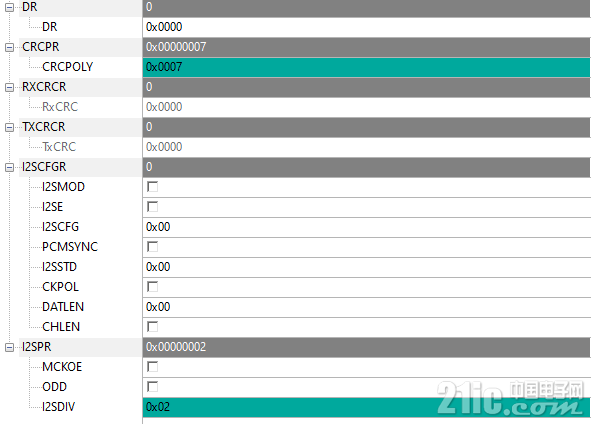

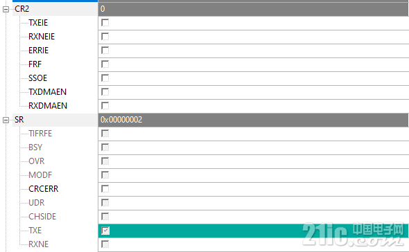

qq5782098|  楼主 | 2021-2-1 10:09 | 只看该作者
William1994 发表于 2021-1-30 14:18
这个问题肯定和和谐无关啊。和谐不管这事的。
应该还是代码的bug,隐藏的比较深。
建议先把出问题时候的S ...
这是错误时的寄存器,正常情况的寄存器是一致的,只是正常情况下DR寄存器是0x04
