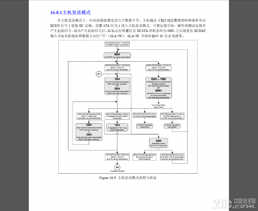

 楼主| panxiaoyi 发表于 2021-2-17 19:14 | 显示全部楼层 |阅读模式
除了这两个截图,就找不到有用的资料了
 楼主| panxiaoyi 发表于 2021-2-17 19:22 | 显示全部楼层
正想了解一下圣芯,且需要用到 I2C ,却发现它只有英文的方框图,而没有中文的每位bit的详细说明,麻烦
 楼主| panxiaoyi 发表于 2021-2-17 19:23 | 显示全部楼层
圣芯 IIC 的状态寄存器 IICSTA 官方能不能详细的说清楚点?

 楼主| panxiaoyi 发表于 2021-2-21 09:57 | 显示全部楼层
例如这个芯片 : HC89F0541 ,这个应该是他们的主打芯片之一
我下载了他们好几个芯片的数据手册,这个寄存器都是没有详细的位说明的,也没有代码例子
