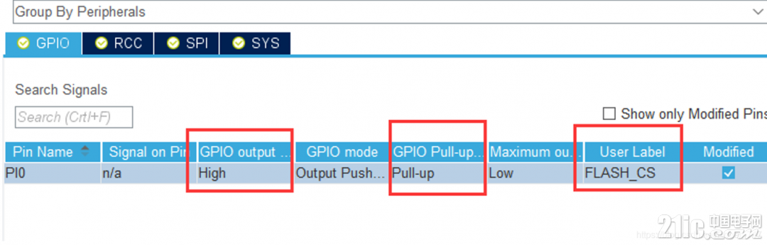

对COBEMX进行初始化:
 楼主| 原来是wjc 发表于 2021-2-20 22:33 | 显示全部楼层

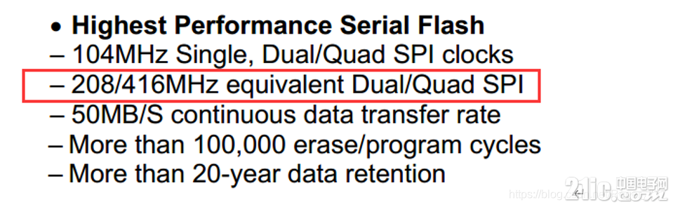

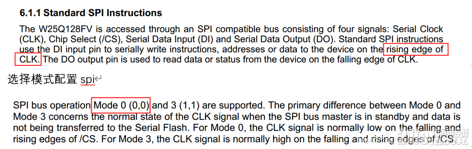

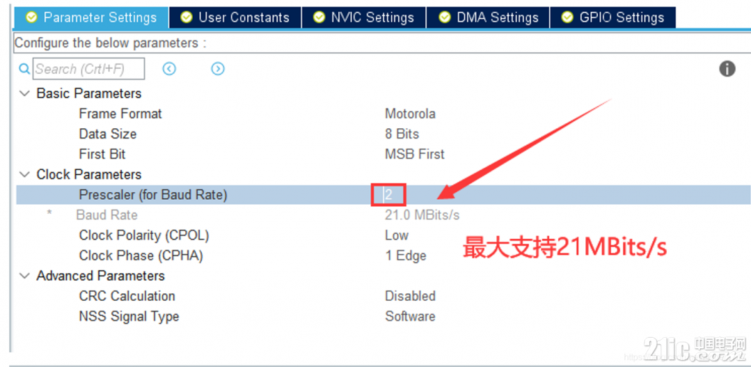

根据芯片手册配置传输模式: 1900460311dbd1144f.png

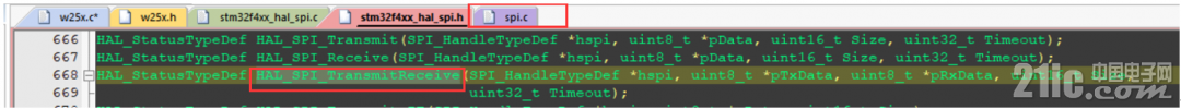

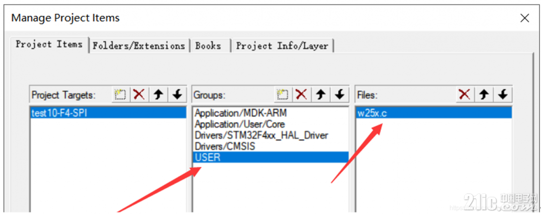

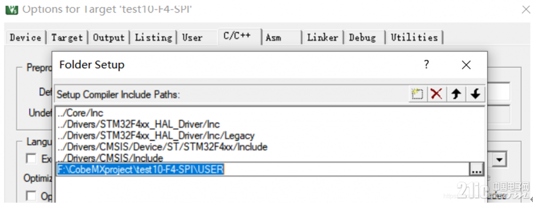

轮询发送数据
