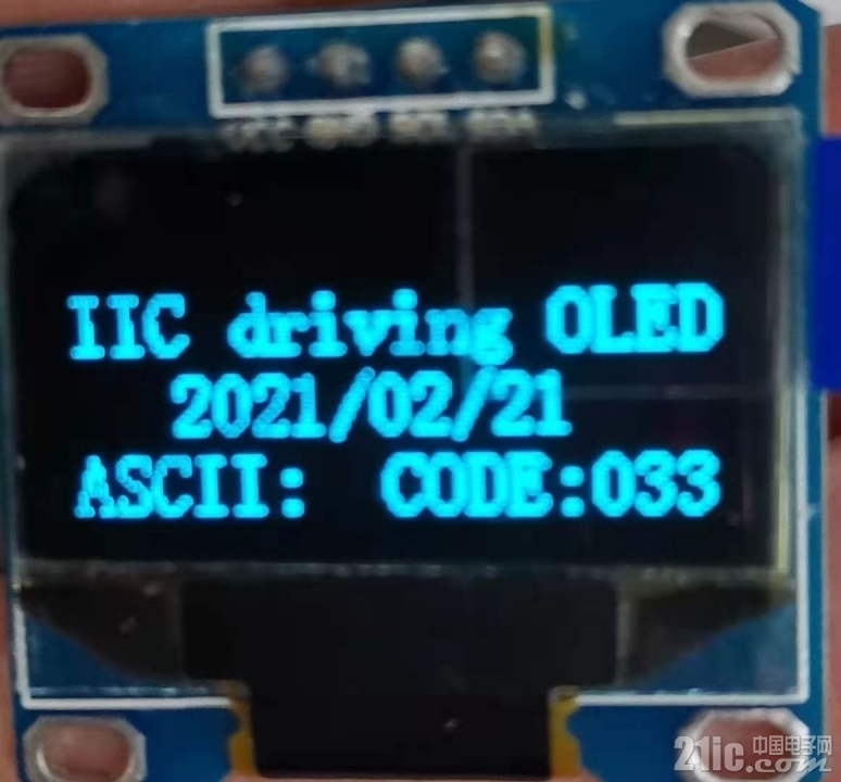

本章教程主要在第三十七章软件模拟IIC读写EEPROM的基础上进行改动,使用模拟IIC驱动OLED屏。
1、IIC简介及相关函数介绍
关于IIC,在前面第十四章以及第三十七章已进行过介绍,在此不再赘述。
2、硬件设计
本章教程主要使用模拟IIC驱动OLED屏,所用OLED屏为0.96寸OLED屏。程序中配置PA1作为SDA线,PA2作为SCL线,具体连接方式如下:
  • PA1连接OLED屏的SDA引脚
  • PA2连接OLED屏的SCL引脚
3软件设计

4下载验证
将编译好的程序下载到开发版并复位,OLED显示如下:
