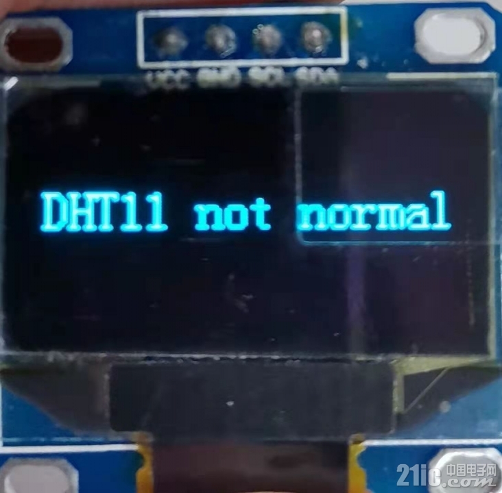

本章教程主要使用温湿度传感器(DHT11)读取周围环境温湿度并通过OLED屏显示,同时显示时间。本章教程在第十二章、第六十九章、第七十章基础上进行,可以看作这三章的综合应用
1、IIC、RTC、DHT11简介及相关函数介绍
关于IIC、RTC、DHT11的简介前面章节已经介绍,在此不再赘述。
2、硬件设计
本章教程使用温湿度传感器(DHT11)读取周围环境温湿度并通过OLED屏显示,同时显示时间,其中OLED显示采用硬件IIC驱动OLED的方式。各模块与单片机引脚连接如下:
  • DHT11的VCC、GND引脚与单片机VCC、GND引脚连接
  • DHT11的Dout引脚与单片机用户自定义引脚连接(此处为PA11)
  • PB7连接OLED屏的SDA引脚
  • PB6连接OLED屏的SCL引脚
3软件设计
本章教程使用温湿度传感器(DHT11)读取周围环境温湿度并通过OLED屏显示,同时显示时间,具体程序见程序各文件内容,与前面章节一样,在此主要介绍main.c文件内容:

main.c文件主要进行函数初始化、DHT11模块异常检测显示、温湿度检测显示以及日期时间显示。
4下载验证
将编译好的程序下载到开发版并复位,OLED显示如下:
1、当未检测到DHT11,OLED显示如下:
2、当已检测到DHT11,OLED显示如下:
