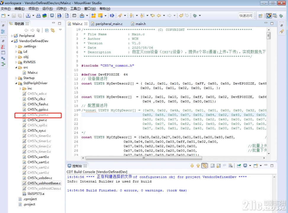

zhao67480|  楼主 | 2021-2-23 15:00 | 只看该作者
比如这个, 头文件已经包含了

zhao67480|  楼主 | 2021-2-23 16:40 | 只看该作者
真爱吴迪迪 发表于 2021-2-23 15:47
你需要在头文件中打开选项的,才可以使用PWM功能的。
头文件 全都包含进去了呀
1223657347| | 2021-2-23 22:13 | 只看该作者
右击,properties,C/C++ Build,去除选中"Exclude resource from build"
EtherWalker| | 2021-2-25 11:13 | 只看该作者
灰色的文件表示当前文件已被排除编译队列,选中文件后点击右键菜单中“Resource Configurations->Exclude from build”,在弹出的对话框中去掉obj复选框勾选,即可重新将该文件加入编译队列。
