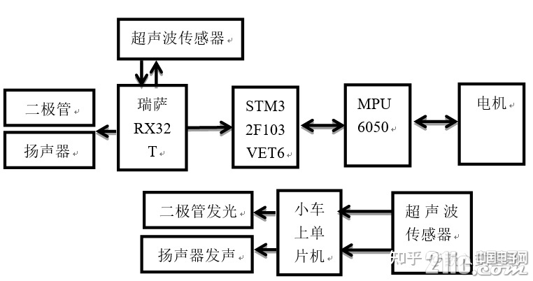

3.1.1 系统总体框图设计
系统总体框图如图1所示:

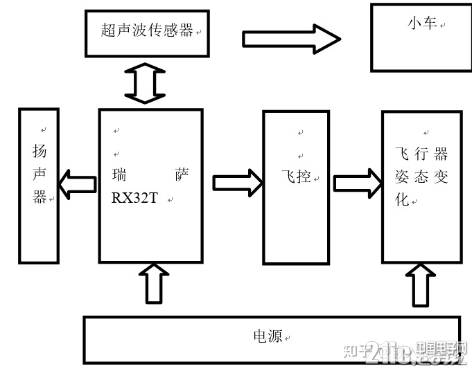

3.1.2 控制系统框图
控制系统框图
3.1.3 飞控系统框图
飞控系统框图

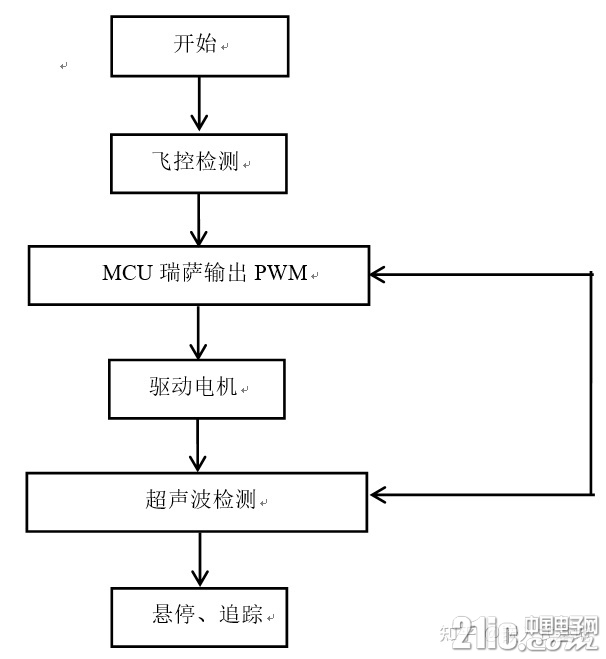

3.2.2 程序流程图
