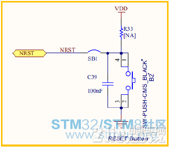

那为什么按下Reset 键也没用呢?我们看一下32F411EDISCOVERY 的电路图,看到RESET 键的电路如下:
此按键是接到STM32F411VET6 的NRST 引脚上的。
来看一下STM32F411 参考手册RM0383 关于System Reset 的定义:
在NRST 引脚上产生的低电平复位,也就是外部复位,是属于系统复位System Reset 的一种。这就是为什么在Discovery 板上按RESET 键不能起作用的原因了。
