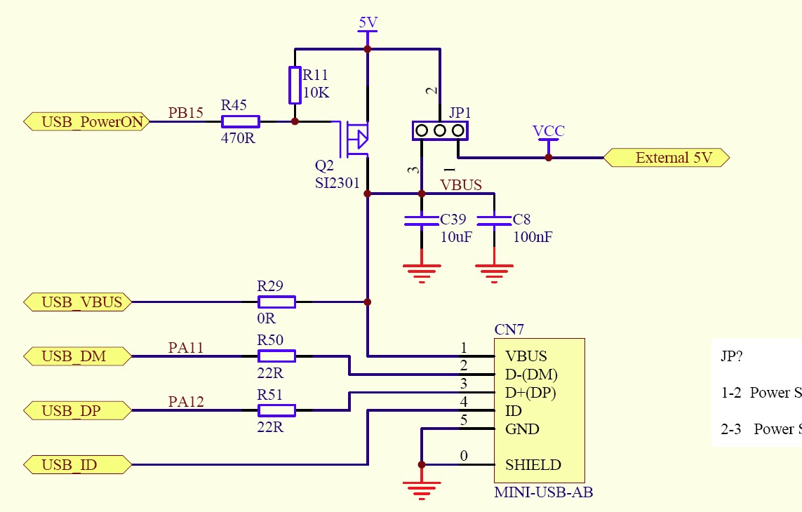

这是金牛开发板的USB部分电路,关于MOS管的使用以及电荷泵如何实现的,谁能解释下?非常谢谢
mxh0506| | 2012-2-15 20:01 | 只看该作者
这里的MOSFET只是当开关用, 5V是现成的, 没有看到电荷泵.

xiepengchenghn|  楼主 | 2012-2-15 20:51 | 只看该作者
2# mxh0506
但是STM32F107的USB接口是要在VBUS上接一个电荷泵的,有的板子用了IC的。
mxh0506| | 2012-2-15 22:35 | 只看该作者
4# xiepengchenghn
那是在没有5V电源的情况下用来产生5V的吧? 如果电路中已经有现成的5V电源就不必加了.

香水城| | 2012-2-16 11:16 | 只看该作者
2楼说的对!!  那个MOS管就是一个开关。
哪来什么电荷泵?
4楼说“有的板子用了IC的”,什么板子?

xiepengchenghn|  楼主 | 2012-2-16 15:39 | 只看该作者
8# 香水城
弄明白了,的确只是个开关作用。其他板子用的IC,是用来限流的。
用户手册上说,主机模式下,外围需要一个电荷泵,这个怎么理解?

香水城| | 2012-2-16 15:57 | 只看该作者
8# 香水城
用户手册上说,主机模式下,外围需要一个电荷泵,这个怎么理解? ...
xiepengchenghn 发表于 2012-2-16 15:39
什么东西的用户手册?把相关部分贴出来看看。

xiepengchenghn|  楼主 | 2012-2-27 15:31 | 只看该作者
13# 香水城
划红线的这句话如何理解?谢谢
16
香水城| | 2012-2-27 15:54 | 只看该作者
主机模式时,需要为连接的外部设备供电,所以需要配置(添加)一个电荷泵。
