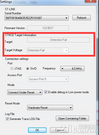

使用STM官网工具软件STM32 ST-LINK Utility
查询后提示Target  Detection Fail,无法正确连接STM32目标

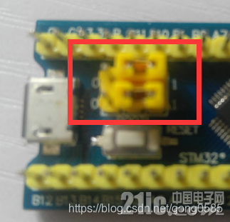

将boot0和boot1跳线接到1
 楼主| 自动化陈稳 发表于 2021-2-25 23:21 | 显示全部楼层
需要改为SRAM的跳线方式,全部跳到右边靠近1这个位置,如下图。

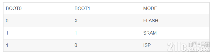

STM32F103C8T6核心板BOOT启动方式列表。

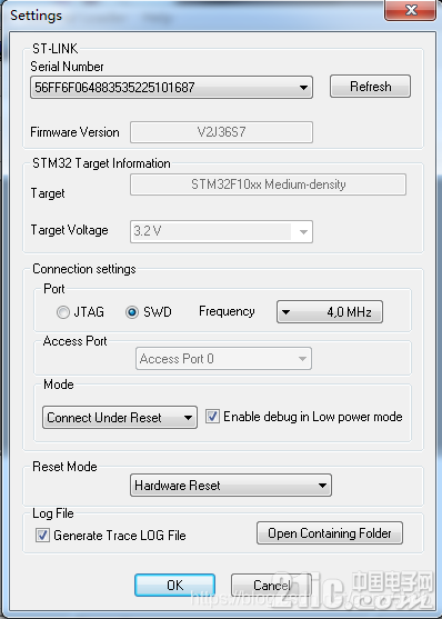

插入ST-LINK  USB,当我们再使用STM官网工具软件STM32 ST-LINK Utility查询时信息如下,说明连接成功: 818416037c0a283746.png

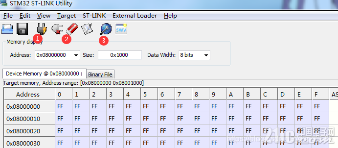

接到将Flash数据全部清空。
点1连接
点2清除Flash内容。
 楼主| 自动化陈稳 发表于 2021-2-25 23:25 | 显示全部楼层
点3步里面弹出框,点击ok将数据清空。
Target STM32F10xx Medium-density
Target Voltage 3.2V

然后取出ST-Link后,将跳线帽返回0
