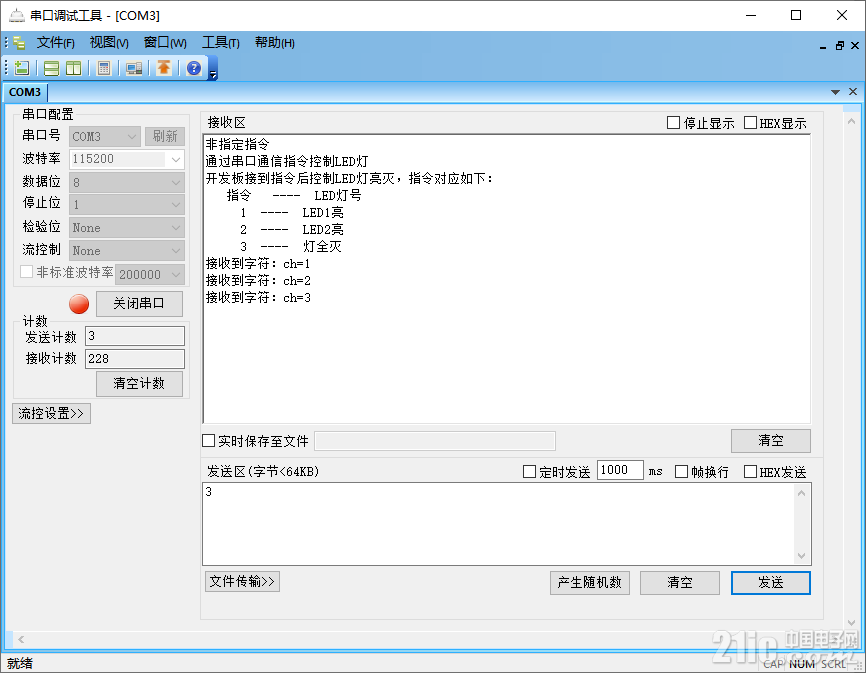

4下载验证
将编译好的程序下载到开发板,打开串口调试助手,将开发板复位,可以串口打印显示相关信息,根据提示信息发送相关指令,可以控制LED灯,同时串口打印显示相关信息:
