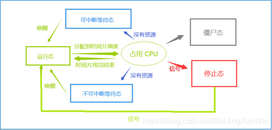

进程的三种状态:
1.运行态,正在运行或在运行队列中等待。
2.可中断等待态,休眠, 在等待申请的资源有效或等待中断,信号唤醒。
3.不可中断等待态,休眠等待资源有效,不能被中断或信号唤醒。
4.终止态,进程被停止或者被跟踪状态,收到SIGCONT信号时,又会恢复运行状态。
5.僵尸态,进程因某种原因而中止运行,但进程描述符仍存在,不可被Kill。

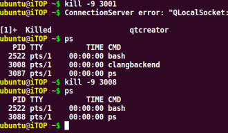

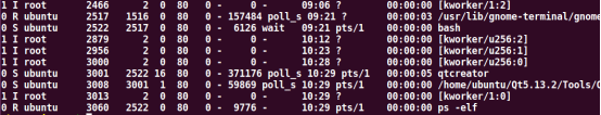

如果想销毁某一进程,可在终端输入“ps -elf”查看进程号,如图 66.2:
如果要销毁qtcreator进程,使用“kill -9 3001”可以销毁它,

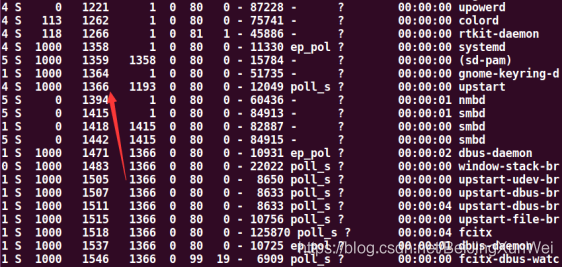

终端输入“ps -el”查看进程状态,PID为进程号,PPID为此进程的父进程号,如图 1.1,1505号进程的父进程为1366进程。

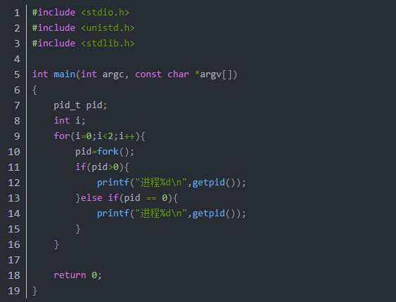

如以下代码:
for.c:
打印结果:

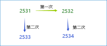

程序执行过程中第一次调用fork()进程2531创建子进程2532;第二次fork(),进程2531创建子进程2533,进程2532创建2534,创建过程如图 1.3:
