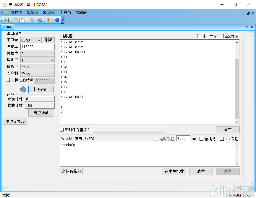

4下载验证
将编译好的程序下载到开发板并复位,打开串口调试助手,将PA0、PA1接地,可以看到EXTI0可以打断EXTI1的中断,而EXTI1不能打断EXTI0的中断,串口打印如下:
