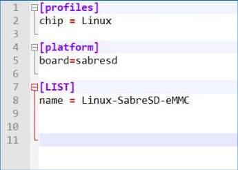

烧写设备树版本 Qt 系统要使用 iMX6Q 设备树光盘里的烧写工具,将文件夹下的 cfg.ini 修改成如下图所示:

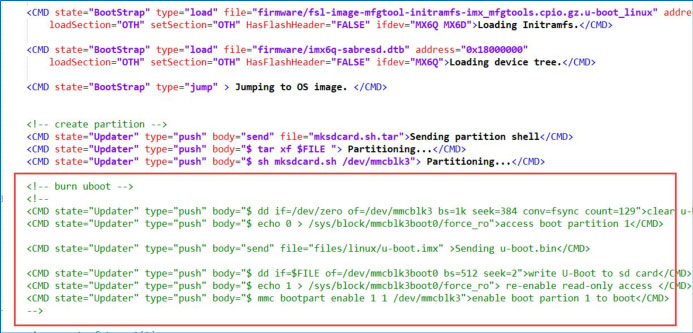

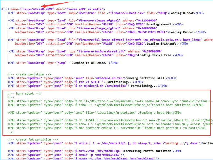

打开“android_m6.0.1_2.0.0_ga_tool_20190725\mfgtools\Profiles\Linux\OS Firmware\ucl2.xml”文件,搜索“Linux-SabreSD-eMMC”,可看到操作表信息。只烧写某一个镜像时,只需把把其他镜像的操作表注释掉即可。
68.3.1  烧写文件系统

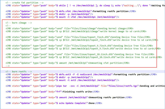

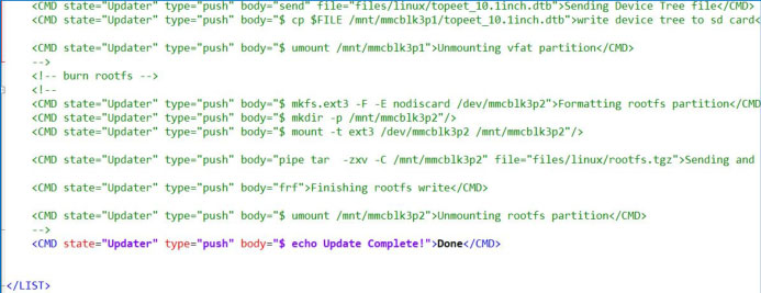

注释掉“burn uboot”,“burn zImage”,只留下“burn rootfs”,如下图,注释 u-boot 操作表:
注释 zImage 操作表:

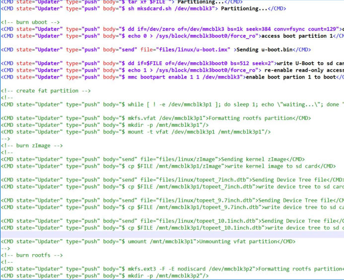

68.3.2  烧写 zImage 和 和 dtb  文件
只烧写内核和设备树需要注释掉“ burn uboot”,“burn rootfs”,如下图:注释掉 uboot:
注释掉文件系统操作列表:

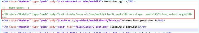

注释掉“create fat partition”,“burn zImage”,“burn rootfs”,只留下 uboot 操作列表,
烧写完成启动后要重新设置环境变量“setenv bootsystem qt”,保存“saveenv”,重启“reset”,如果不想清除环境变量可将“clear u-boot arg”注释,如下图:
