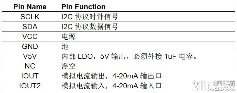

1. 管脚定义
表-A 管脚分布

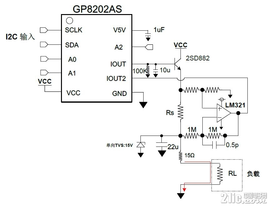

3. 典型应用
3.1 共地型模式:0/4-20mA输出IOUT=5V/RS * (DATA/0xFFF)

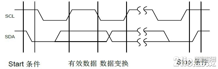

3.3.1 Start、Stop 条件、有效数据、数据变换格式

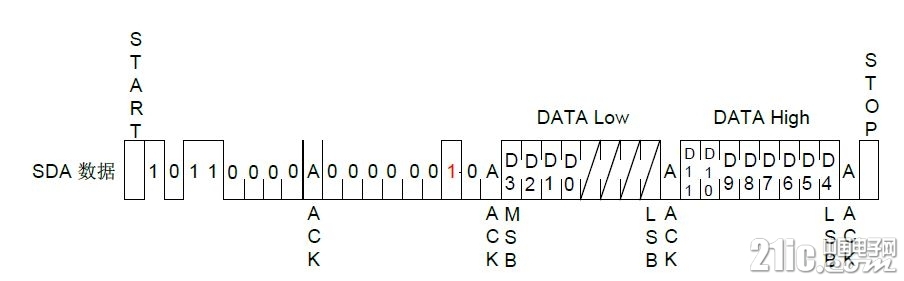

3.3.3 如下图设置地址0x04,将12bit DATA 数据分为DATA Low 和DATA High 写入,DATA Low 为低Byte,DATA High 为高Byte,并且无视DATA High 的高4 位。输出相对应的电流为:IOUT=20mA*DATA/0xFFF。
I2C 命令中,包含3bit 硬件地址位,可以实现8 片GP8202AS 芯片的并接使用

GP8202AS是一款高性能DAC芯片,数字量以I2C协议信号的方式输入到芯片中。通过在IOUT2进行反馈采样,实现闭环的电流输出,并根据需求接入负载电阻,便可以通过IOUT输出0-20mA电流。电流大小为: IOUT=20mA*DATA/0xFFF。

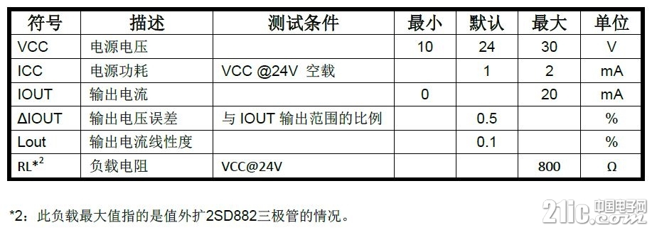

5. 表-B 交流特性
6. 表-C 直流特性

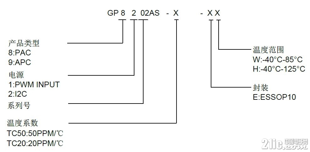

7. 订购须知
8. 封装信息:ESSOP10
