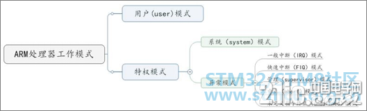

x86 arm
操作系统的安全防线是建立在内核至高权限掌控的基础之上,无论是杀毒软件,沙箱,还是防火墙都运行在内核态。要突破安全包围,必须获得内核级权限的执行能力,才能和这些安全防护正面PK。

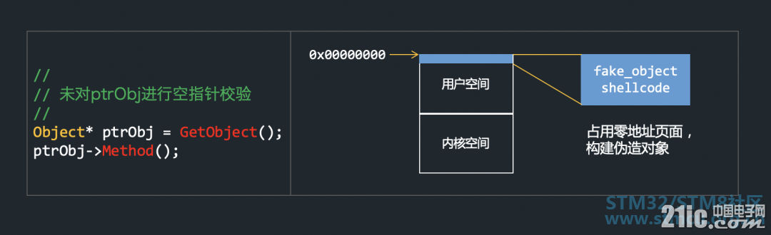

你有没有想过,如果进程的地址空间中,以零地址(也就是NULL)开始的第一个4KB页面如果被分配了,会出现什么事情?
假设在内核中,有一段代码忘记对空指针的检查,就通过这个指针来调用函数。而攻击者提前将零地址页面分配准备好数据,就像这样:
这会发生什么后果?
后果就是,攻击者的代码将会在内核态下执行!
然而假设不只是假设,它曾真实发生过,就算强如微软的程序大佬,也会有忘记检查空指针的时候。
典型漏洞案例:CVE-2014-4113 Windows

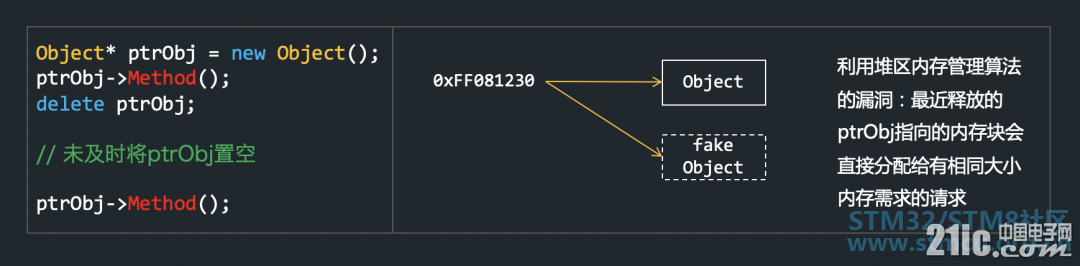

除了空指针,悬在C/C++程序员头顶的还有一把利刃,这就是悬空指针。
悬空指针的意思是忘记对已经释放的内存/对象指针即时置空,而在后面又去使用这个指针,但此时对应的内存已被回收,引发不可预期的后果。
哎,这个指针可真是害人不浅啊!
你有没有想过,假如在对象释放后忘记对指针及时置空,后面又继续使用这个指针,就在这两个动作发生之间的那一段时间里,不怀好意的人去把原来释放的那块内存空间给“占领”了,布置好恶意的数据代码,会发生什么后果?
这就是大名鼎鼎的释放后使用UAF攻击!
UAF意思是Use After Free。

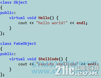

来看一个简单的例子:
两个对象,一个真,一个假,它俩对象占据的内存空间一样大。

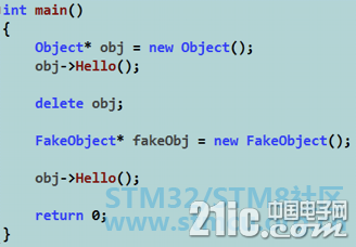

下面这段代码,在原始对象释放后,忘记对obj指针置空,随后分配一个FakeObject,由于堆分配算法的原因,这俩对象一样大小,很大概率新的对象就会分配到刚刚释放的那片内存上去。
此时再通过原来已经悬空的指针来调用函数,实际上调用到了新的对象的函数,劫持了执行流程。
这只是一个简单的示例,真实环境中比这要复杂得多,但原理是一致的。
而这种事情一旦发生在系统内核,那后果就严重了,应用程序可以劫持内核空间的执行流程,执行自己的代码。

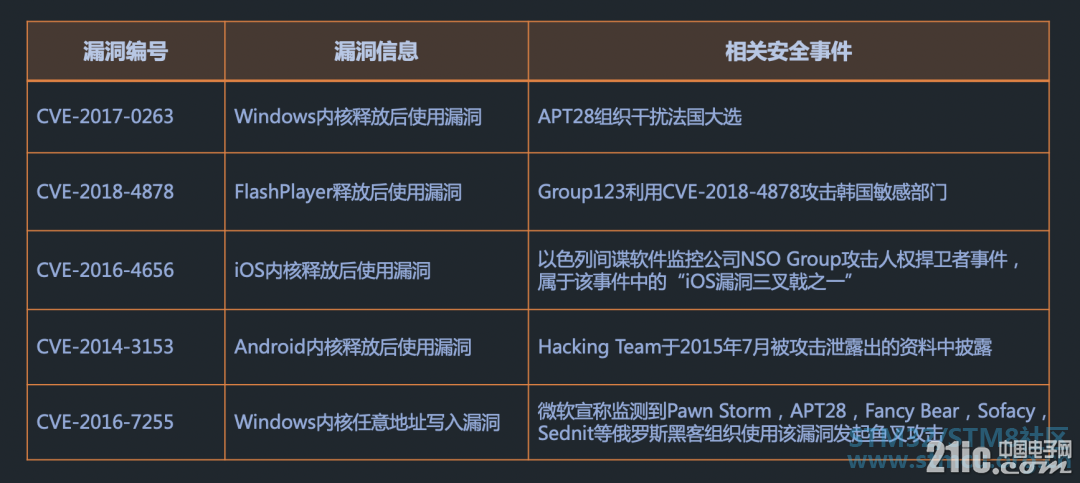

下面是一些内核攻击的真实案例:
