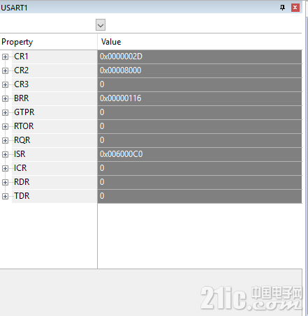

例程设置完USART的状态如下:可以串口实现传送;ISR是0x006000D0;
但是我的设置端口后,发现ISR的值不一样:0x00600C0.所以发字符根本发送不出去啊?

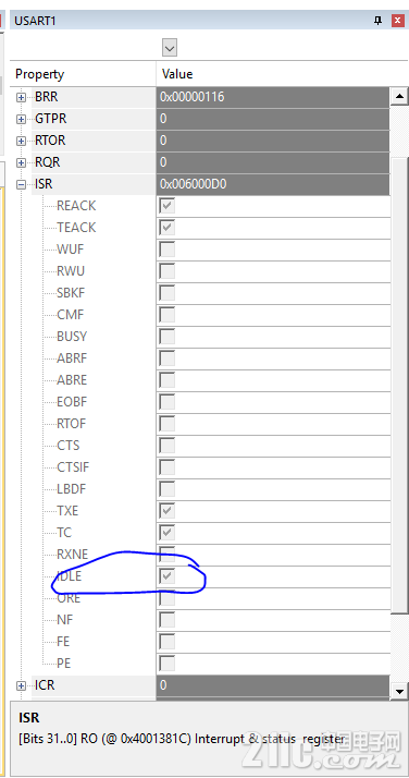

C和D的区别就是IDLE的位置不一样.TXE,RXNE都是一样的.
bestdesign11|  楼主 | 2021-3-22 11:45 | 只看该作者
如下是打开这个寄存器的具体截图,可以看到IDLE位初始化不一样;第一张没有对勾的是我的初始化后的,第二张是例程的:
如下是我的初始化代码:

bestdesign11|  楼主 | 2021-3-22 13:02 | 只看该作者
问题解决了,是因为这个语句GPIO_PinAFConfig(DEBUG_USART_TX_GPIO_PORT,DEBUG_USART_TX_GPIO_PIN,GPIO_AF_1);的DEBUG_USART_TX_GPIO_PIN定义不对.多谢大家的帮忙.
