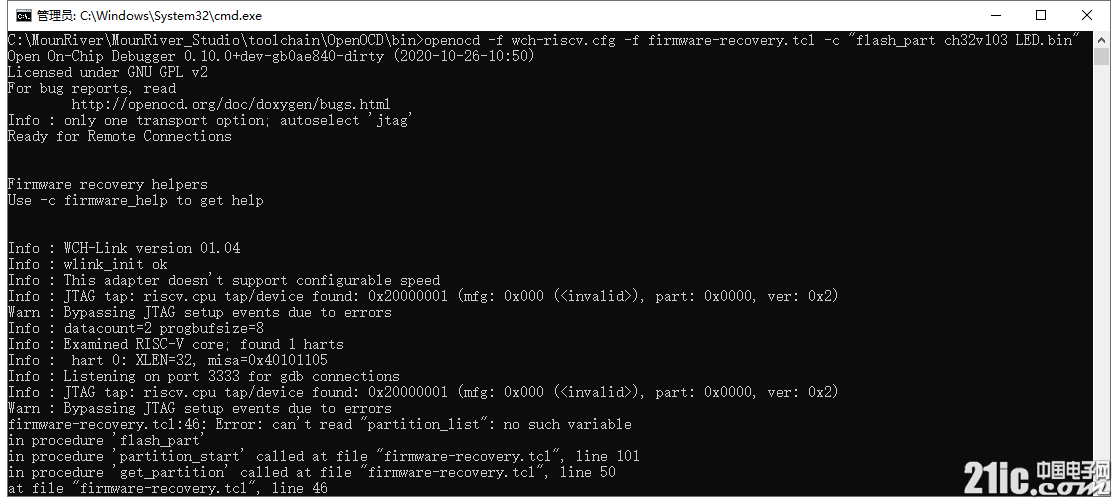

copower| | 2021-3-22 12:02 | 只看该作者
和楼主有几分相似
lanjackg2003|  楼主 | 2021-3-25 11:49 | 只看该作者
copower 发表于 2021-3-22 12:02
和楼主有几分相似
你的不一样吧
我的是调试出问题,
你的是使用openocd烧录出的问题(官方回应目前无法支持OPENOCD烧录)
