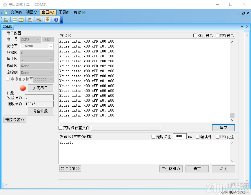

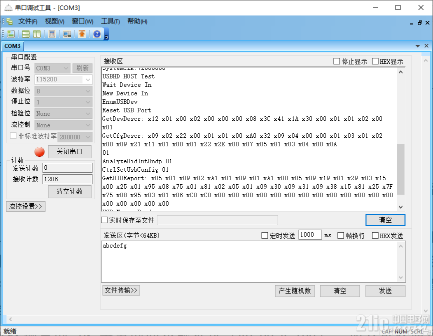

本章教程主要使用CH32V103 USB用作主机模式,程序仅供参考。

本章程序全在主函数中进行,具体程序如下:
main.c文件

  36. * Function Name  : main
  37. * Description    : Main program.
  38. * Input          : None

  94.         //如果设备是鼠标
  95.         loc = SearchTypeDevice( DEV_TYPE_MOUSE );      // 在ROOT-HUB以及外部HUB各端口上搜索指定类型的设备所在的端口号
  96.         //printf("loc=%d\n",loc);
  97.         if ( loc != 0xFFFF )                           // 找到了,如果有两个MOUSE如何处理?
  98.         {
  99.             //printf( "Query Mouse @%04X\n", loc );
  100.             i = (UINT8)( loc >> 8 );
  101.             len = (UINT8)loc;
  102.             //printf("len=%d\n",len);
  103.             SelectHubPort( len );                                            // 选择操作指定的ROOT-HUB端口,设置当前USB速度以及被操作设备的USB地址
  104.             //printf("len1=%d\n",len);
  105.             endp = len ? DevOnHubPort[len-1].GpVar[0] : ThisUsbDev.GpVar[0]; // 中断端点的地址,位7用于同步标志位
  106.             //printf("endp=%d\n",endp);
  107.             if ( endp & USB_ENDP_ADDR_MASK )                                 // 端点有效
  108.             {
  109.                 s = USBHostTransact( USB_PID_IN << 4 | (endp & 0x7F), endp & 0x80 ? RB_UH_R_TOG | RB_UH_T_TOG : 0, 0 );// CH32传输事务,获取数据,NAK不重试
  110.                 if ( s == ERR_SUCCESS )
  111.                 {
  112.                     endp ^= 0x80;                                            // 同步标志翻转
  113.                     if ( len ) DevOnHubPort[len-1].GpVar[0] = endp;          // 保存同步标志位
  114.                     else ThisUsbDev.GpVar[0] = endp;
  115.                     len = R8_USB_RX_LEN;                                     // 接收到的数据长度
  116.                     if ( len )
  117.                     {
  118.                         printf("Mouse data: ");

将编译好的程序下载到开发板并复位,打开串口调试助手,串口打印如下:
当插入鼠标设备并移动鼠标时,串口打印显示如下:
其他设备与之类似,不再一一附图展示。

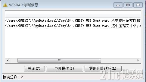

上传的附件打不开
